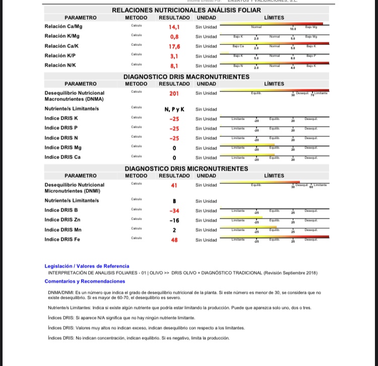

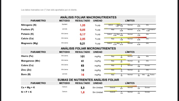

Este es una finca que han salido a 75 kg sin abono al suelo, pero sí fertirriego durante el año pasado
- 3362879B-9BFA-4D10-B381-D2D11A5336B2.jpeg (141.69 KiB) Visto 587 veces
- F1201A74-2221-4738-B9D7-A84F589CCF9F.jpeg (77.19 KiB) Visto 587 veces

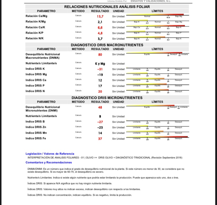

Este de otra a 45 kg sin abono al suelo ni fertirriego
- 6C5DBE07-10AD-40EF-B6BA-31091875C743.jpeg (139.25 KiB) Visto 584 veces
- 79711F2F-4B47-4E0D-8CC3-D1EA0041BF00.jpeg (77.5 KiB) Visto 584 veces

Que aplicaríais según los análisis? Este año vamos a tratar con abonos simples
Re: tratamiento fitosanitario?
En esos suelos los nutrientes más limitantes son potasa, boro, zinc y hierro...tu sobretodo tienes muy bajos los dos primeros. Con que son en los que más hay que incidir.
Yo metería un buen 'chute' de potasa, sobretodo si esperas cosecha el próximo año.
El boro, si aprecias síntomas de necrosis apicales y defoliaciones en las guías de las ramas, lo suyo sería aportar unos 250 gramos por olivo (un vaso) al suelo del olivo... Si no aprecias esos síntomas... Acido bórico por hoja, pero sin excesos.
El zinc no lo dejes atrás , sulfato de zinc en cada tratamiento.
En cuanto al hierro, por experiencia te digo que los análisis no son nada precisos... Cuando hay síntomas de deficiencia, yo utilizó quelato de hierro+ ácidos humicos inyectados, es un buen gasto su aplicación, pero sirve para varios años...
Los demás nutrientes, también tienen que estar presentes, pero en un segundo plano,hasta el próximo año(nuevo análisis)... El calcio, te lo puedes ahorrar jejeje
Como comprenderas no soy quién para decirte que dosis exactas echar... Pues depende de los tratamientos que se darán, los productos que se utilizarán, manejo del suelo, ver la finca a pie de campo etc... Aparte que hay gente más profesional y que se dedica a estos menesteres , que yo.
