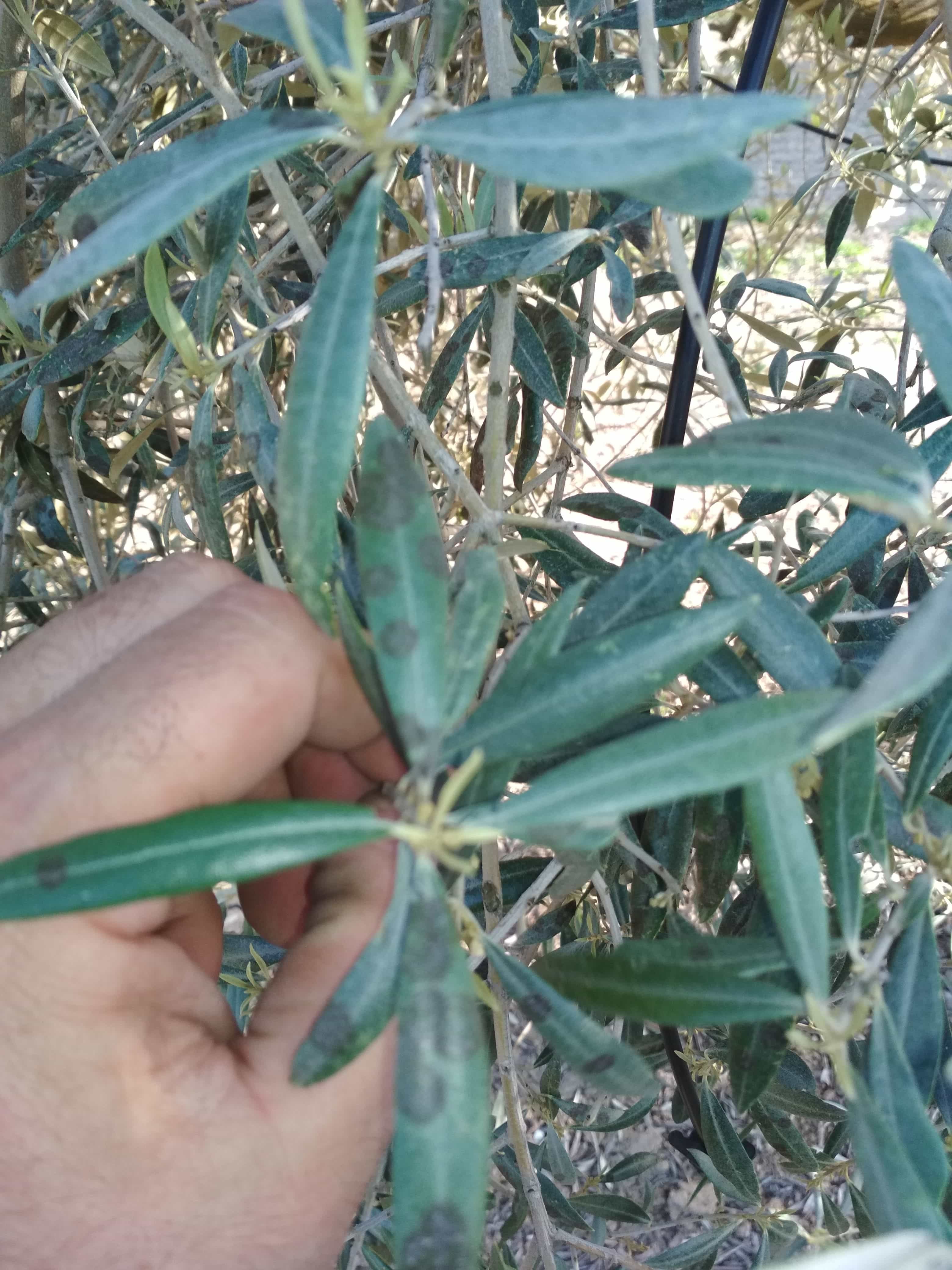

Daos una vuelta por el olivar y miráis la cara norte. La cara sur no tiene síntomas.
Esto es de esta tarde.

Esas ya no tienen solución se caerán si o si.Yo mañana empiezo a tratar y para los hongos llevo cobre y sistémico a dosis medias.

siberiano1968 escribió:Esas ya no tienen solución se caerán si o si.Yo mañana empiezo a tratar y para los hongos llevo cobre y sistémico a dosis medias.
Esas hojas tienen las horas contadas, veremos cuanto queda.
