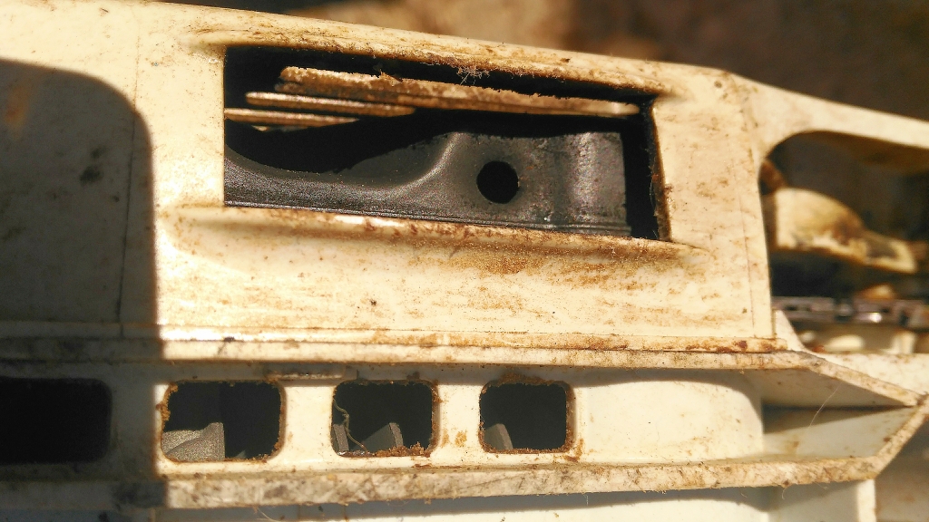

Si te da problemas creo que hay que hacer un agujero en el tubo de escape.
El aceite no se gasta del todo.

lo que hay que hacer,es regular la bomba de engrase acorde al tipo de madera,seca-verde y grosor que estamos cortando de forma general.
no hacer inventos raros que lo que conseguimos es ,,,nada,aparte de "sonidos"extras,humos,y perdidas de mas cosas...

Pues en otro hilo un forero le dijo lo mismo sobre el escape y el mecánico de mi pueblo es lo que hace a las que se paran.
Y en cuanto al aceite dudo que en esta máquina se pueda ajustar la bomba y en las instrucciones, ese libro que viene en la caja, pone :
