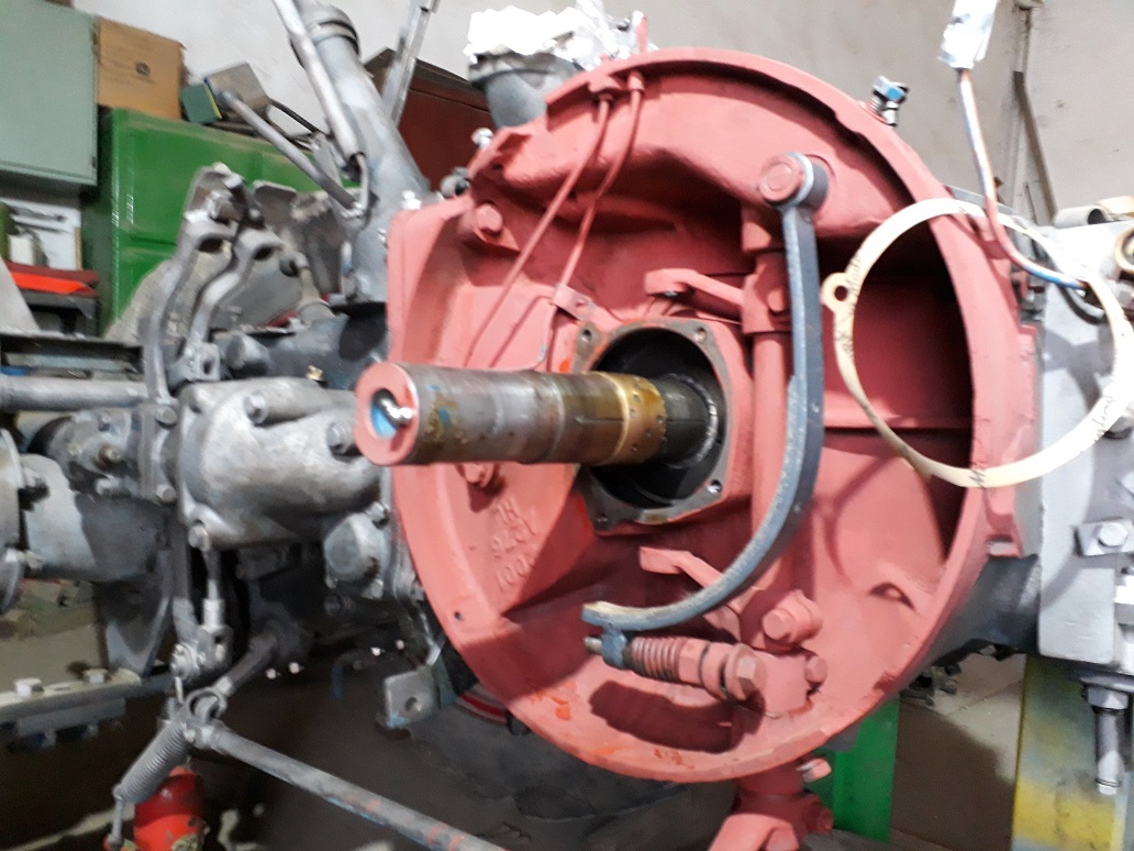

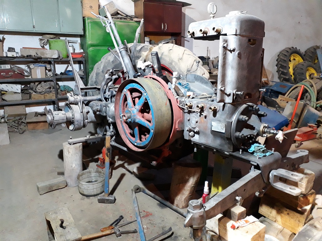

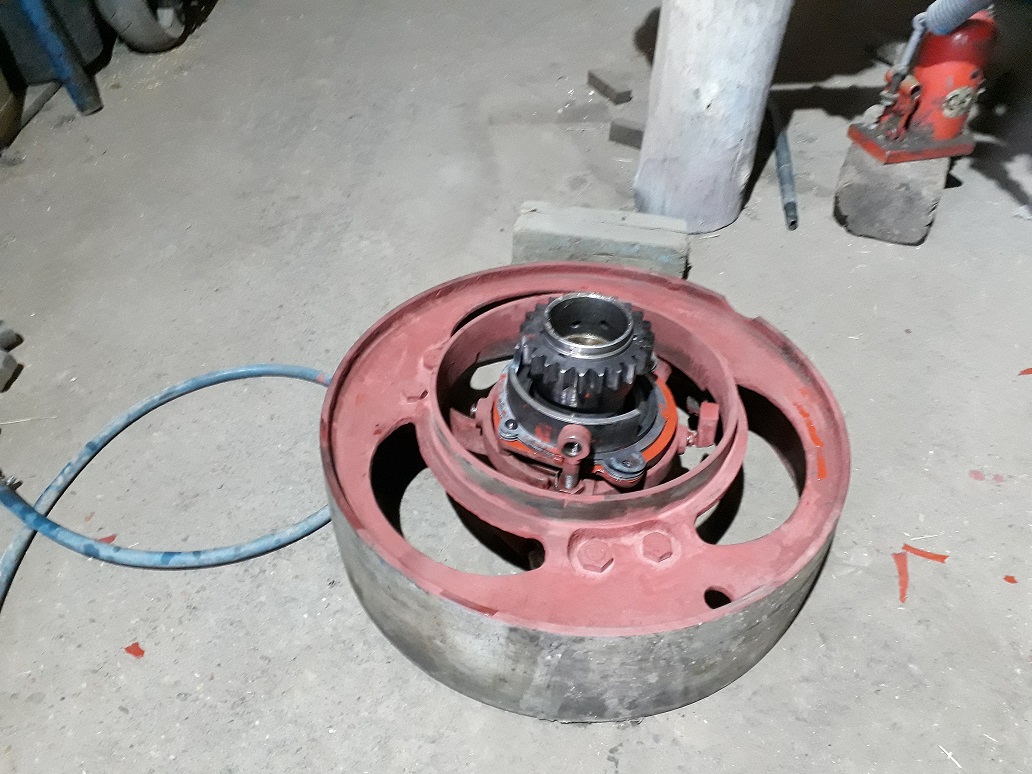

Javilanz
Mensajes: 602
Registrado: 08 Abr 2007, 14:53
Re: Cómo arrancar un Lanz
Mensaje por Javilanz »
Os pongo unas fotos del embrague, tampoco hice más. Si alguien tiene dudas de cómo montarlo, ya le iremos explicando.
