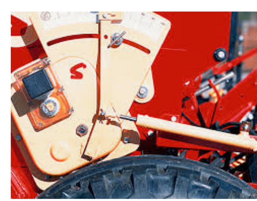

Hola, quiero comprar una sembradora de cereal de 3,5m. Tengo una vieja de chorrillo la cual se regula la dosis con una varilla con la que se meten o se sacan los piñones.
Pues bien, ahora he visto que las hay con un variador hidraulico para regular la dosis, mi pregunta es que diferencia hay cual es mejor como se regulan????
Gracias

Se regula con más precisión con variador , y el variador no es hidraulico es mecánico

Una pregunta: y se podria poner un variador en una de varilla? Es que lo de la varilla es una odisea regular y ademàs se mueve con el traqueteo al ir sembrando....

es más fiable de corredera, pero menos precisas. Las primeras son viejas y tienen tolvas más pequeñas.... pero no se tiene que mover ninguna, suelen llevar un tornillo que deja fija la palanca en ambos casos...

Las que tienen variador se regulan mejor que las de palanca corredera o al menos es menos engorroso, las que tienen variador suelen traer un cajon para recoger el grano, pesarlo, aplicar una formula sencilla y saber cuanto van echando, las de palanca corredera no suelen traer este cajón y tienes que poner un plastico para recoger la semilla.
De todas maneras las que mejor se regulan son las neumáticas.

Caterpillero escribió:Se regula con más precisión con variador , y el variador no es hidraulico es mecánico
Se debe referir variador de accionamiento hidraúlico.

Eso no lo había visto nunca , supongo que le pones el tope en la corredera manualmente y el cilindro será para cerrar y que no eche la máquina en situaciones concretas como cabeceras y borrar huellas etc
