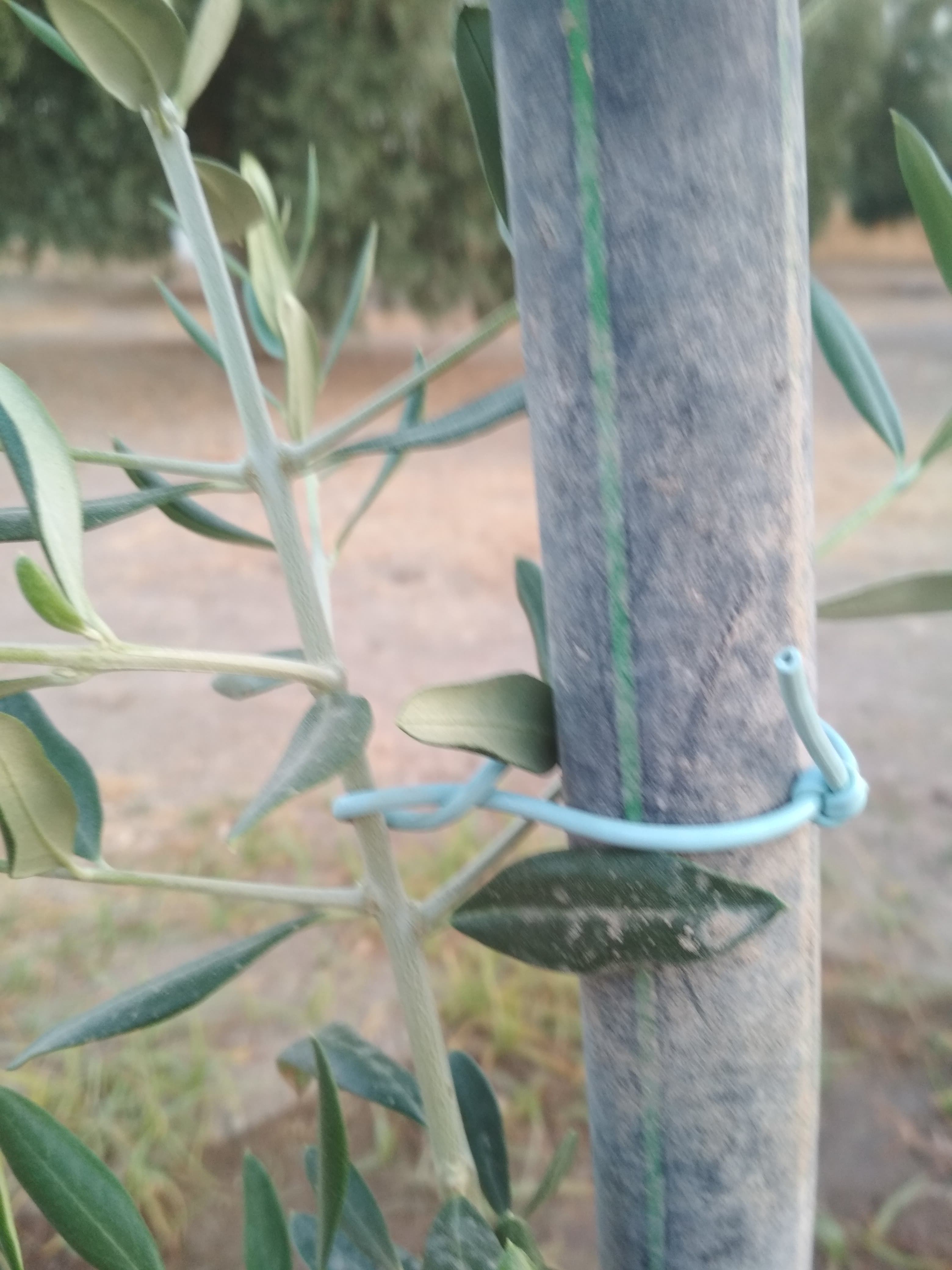

Agrolin
Mensajes: 619
Re: Gomas para sujetar olivos
Mensaje por Agrolin »
Esto es lo que yo uso

Lucio 350
Mensajes: 80
Registrado: 02 Ago 2019, 21:45
Mensaje por Lucio 350 »
Esto es lo que yo gasto para entutorar.
Macarrón le llamamos.

Tanto la goma ancla como la tela son aptos, porque no estrangulan el árbol, al contrario que el macarrón. Por otra parte la ventaja del ancla es que se pone mucho más rápido.
Yo siempre ato lo menos posible (si no hay riesgo de roturas), un cierto movimiento de la copa es beneficioso y estimula el crecimiento de las raices.
