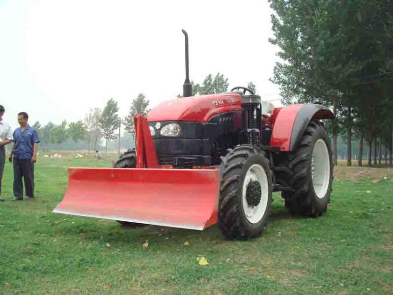

Eso se suele hacer en 4x4 si bloqueo, pisando el freno o metiendo el de mano se frena la rueda que menos agarra y patina y se le manda fuerza a la que agarra, para traccionar no es conveniente ese sistema pero en un apuro ayuda, para lo que tu dices, si no tienes bloque el freno va de sobra. Si tienes mucha pendiente, un consejo es llevar una cuhcilla o pala delantera para clavarla por si acaso, y si la cuesta es muy jodida, lo mejor es ir atado con un cable de seguridad.

Yo donde hay mucha pendiente con los grandes voy acojonado, pero por si acaso al mio grande le tengo una cuchilla y eso me da mucha seguridad, la llevo al ras.

me podeis poner fotos de las cuchillas que teneis instaladas o que habeis visto???yo he pensado poner una de retroexcavadora, de las que van atornilladas mediante un "chapon" al chasis de la excavadora... que opinais??
