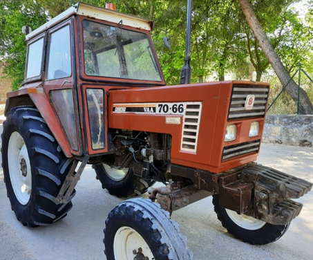

NEW HOLLAND 60.66 VAA -ST
motor = Fiat-Iveco 8035.05 de 3 cilindros (104x115)
cilindrada = 2931 cc
potencia = 60 cv (44.1 kW)
par motor máximo = 203 Nm a 1500 rpm
velocidad nominal = 2600 rpm
tubo de escape = vertical
transmisión = 12/12
inversor = sincronizado
velocidad máxima = 30 km hora
frenos = baño aceite
tdf = 540 - 750 rpm
depósito de combustible = 73 litros
sistema hidráulico = centro abierto
caudal = 44.5 litros
bar = 190
capacidad máxima de elevación = 3.200 kg
nº de válvulas estándar = 1
cabina original = Fiat
asiento conductor = mecánico
aire acondicionado = no
neumáticos delanteros = 7.50-18
neumáticos traseros = 13.6R38
altura = 2380 mm
longitud = 4007 mm
peso = 3.200 kg
contrapesos delanteros = máx. 6
guardabarros delanteros = no

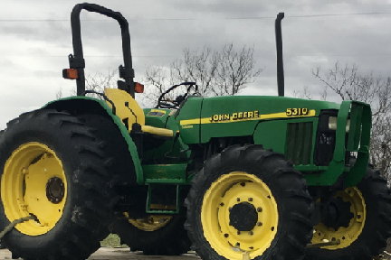

JOHN DEERE 5310 ST bastidor
motor = JD 3029H de 3T (107x110)
cilindrada = 2920 cc
potencia = 53 cv (39 kW)
velocidad nominal = 2400 rpm
transmisión = 24/24
velocidades = de 2 a 40 km hora
capacidad depósito combustible = 68 litros
frenos = disco en aceite
tdf = 540 - 540E rpm
caudal = 61.3 litros
bar = 180
capacidad máxima de elevación = 1.530 kg
nº de válvulas estándar = 1 DE
neumáticos delanteros = 7.50-16 // 6.50-16
neumáticos traseros = 13.6R28 // 14.9R38
círculo giro = 7 m
longitud = 3180 mm
distancia entre ejes = 2040 mm
peso = 2.145 kg
