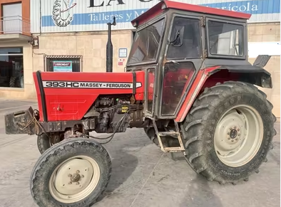

DATOS DE FRUTEROS Y VIÑEROS
MASSEY FERGUSON 393 HC ST
Motor = Perkins A4 248 de 4 cilindros
Cilindrada = 4.070 cc
Potencia = 80 cv (59 kW)
Régimen nominal = 2300 rpm
Par máx = 309 Nm
Tubo de escape = vertical
Embrague = disco húmedo
Caja de cambios = 20/12
Inversor = sincronizado
Velocidad máxima = 30 km hora
Suspensión eje delantero y frenos = no
Freno remolque = opcional
TDF = 540 - 1000 rpm
Sistema hidráulico = abierto
Caudal bomba hidráulica = 37.4 litros
Capacidad máxima de elevación = 2.600 kp
Nº tomás hidráulicas = 2
Neumáticos delanteros = 7.50x20
Neumáticos traseros = 13.6R38
Longitud total = 3.770 mm
Peso = 2.870 kg.
guardabarros = no
