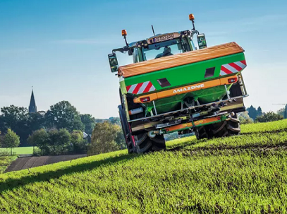

En términos de precio de compra y vida útil, casi ninguna máquina agrícola procesa tanto valor como un esparcidor de fertilizante. Además de la influencia, las empresas han mejorado aún más la precisión de sus esparcidores. Porque sobre todo debido a los estrictos requisitos y la protección del agua, los granos de fertilizante deben aterrizar exactamente donde pertenecen.
Continúan las importantes tendencias de desarrollo de los últimos años. La aplicación precisa y dependiente de la velocidad del fertilizante también se utiliza cada vez más en las series más simples. La ventaja de esta solución es el amplio rango de velocidades: más lento en la cabecera, más rápido en la pista. Los esparcidores de nivel de entrada todavía están disponibles con terminales simples sin Isobus. Los toboganes hidráulicos todavía están disponibles.
Torque ayuda a dosificar
La tasa de aplicación se puede monitorear y controlar a través del par en el tren de transmisión de los discos. Los sistemas combinados pueden calibrar parcialmente el sistema a través del dispositivo de pesaje. Con un sensor de inclinación opcional, el sistema también puede calcular las influencias al conducir cuesta arriba y cuesta abajo.
Otro tema importante en los últimos años ha sido el control automático de la sección de Control de Sección y la tasa de aplicación variable (tasa variable). Se trata de una tarea muy exigente para los esparcidores que alcanzan anchos de trabajo de más de 40 m. Porque se trata de algo más que desconectar un lado. Para el control de la sección real, la computadora de a bordo debe ajustar automáticamente el ancho de distribución y la tasa de aplicación.
Los diseñadores resuelven la z. B. con esparcidores más simples solo regulando la abertura de dosificación. En el caso de dispositivos con equipamiento superior, también existe el ajuste del punto de caída en los cristales. Los dispositivos con accionamiento hidráulico también pueden ajustar la velocidad de los discos. Los dispositivos de nivel de entrada solo apagan las secciones desde el exterior hacia el interior, los dispositivos profesionales también desde el interior hacia el exterior.

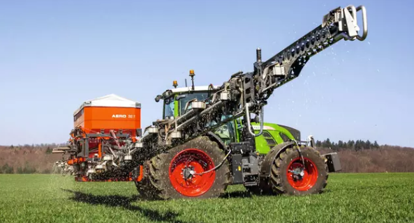

Los esparcidores de fertilizantes neumáticos trabajan hasta el borde. Con unidades de dosificación accionadas eléctricamente por separado para cada sección, estas esparcidoras de fertilizante ofrecen muchas más opciones para la fertilización específica de la sección. Incluso con fertilizantes mixtos con fluctuaciones en la distribución del tamaño de grano, la precisión de la aplicación suele ser mayor. Desventaja del esparcidor neumático: si el tramo de conexión no encaja directamente, esto tiene un efecto completo en las plantas, hay una transición difícil.
Durante la fertilización final, las cualidades se pueden aumentar de manera específica utilizando mapas de aplicación. (Fuente de la imagen: presione la imagen)
Actualmente solo hay unos pocos modelos en el mercado. Recientemente también se incluyó un esparcidor neumático de tres puntos. Pero otros fabricantes están trabajando actualmente en este tipo de esparcidores, especialmente para granjas grandes. Los anchos de trabajo de los esparcidores adjuntos oscilan entre 18 y 30 m. Con los dibujados, son posibles anchos de pluma de 36 m.
Aparte de la fertilización superficial, existen avances para aplicar el fertilizante directamente en el suelo. Estas soluciones se conocen desde hace mucho tiempo para sembradoras y cultivadores. Lo nuevo es el enfoque que implica la colocación exacta de fertilizantes de depósito en cultivos en hileras. El dispositivo funciona con un tanque delantero más unidad de dosificación y rejas de inyección acopladas a la parte trasera. Las rejas están suspendidas en paralelogramos y se guían en las profundidades mediante rodillos de arrastre. Las rejas inyectan la cinta de fertilizante a una profundidad de 20 cm, los rodillos cierran el espacio.
