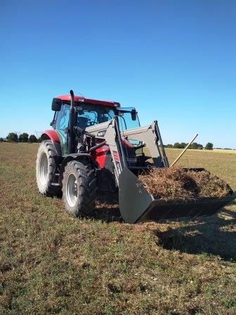

Quería comprar una Tenias más barata, pero al final tiene que ser ésta para que sea compatible con el tripuntal MX.
