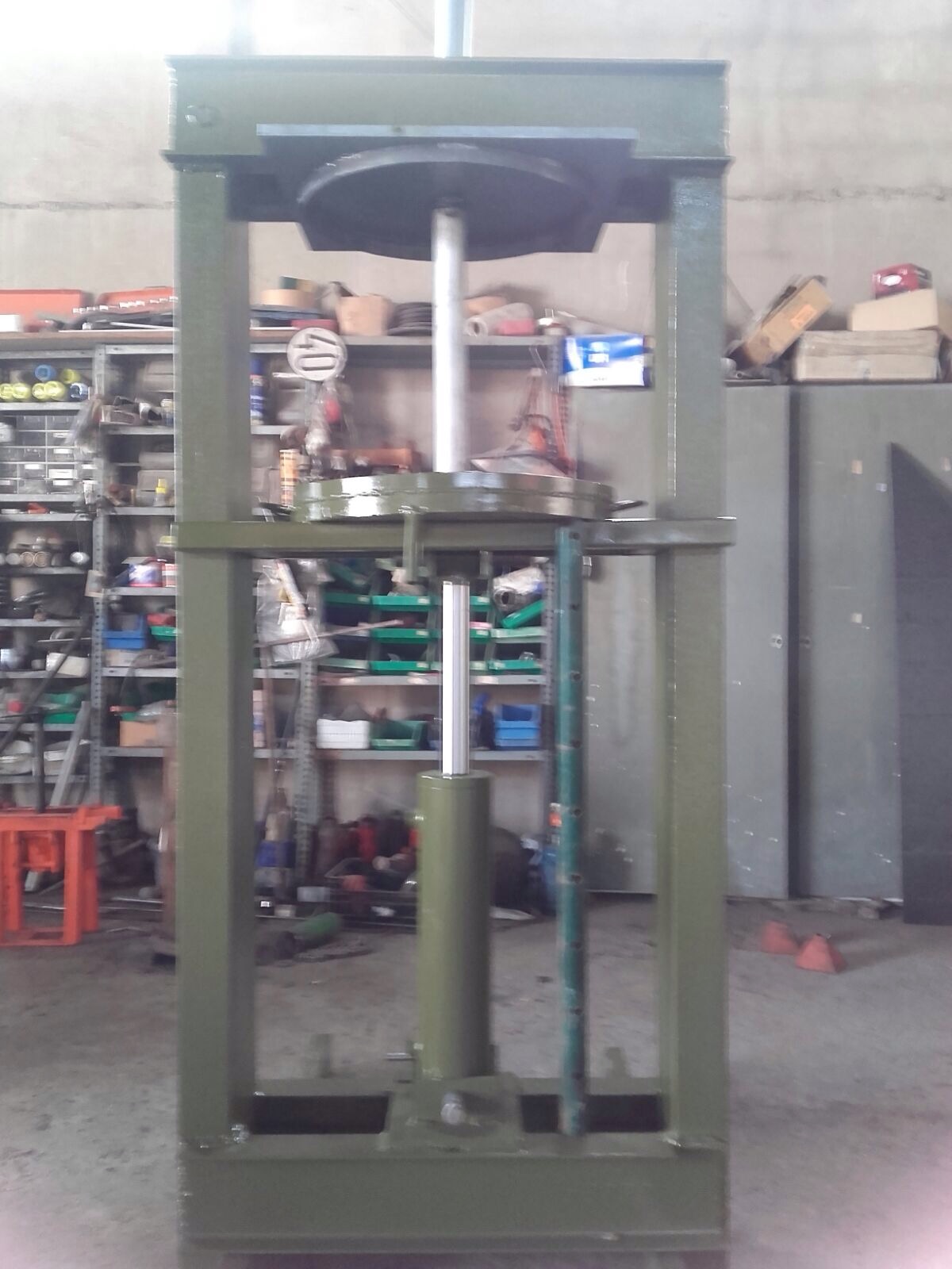

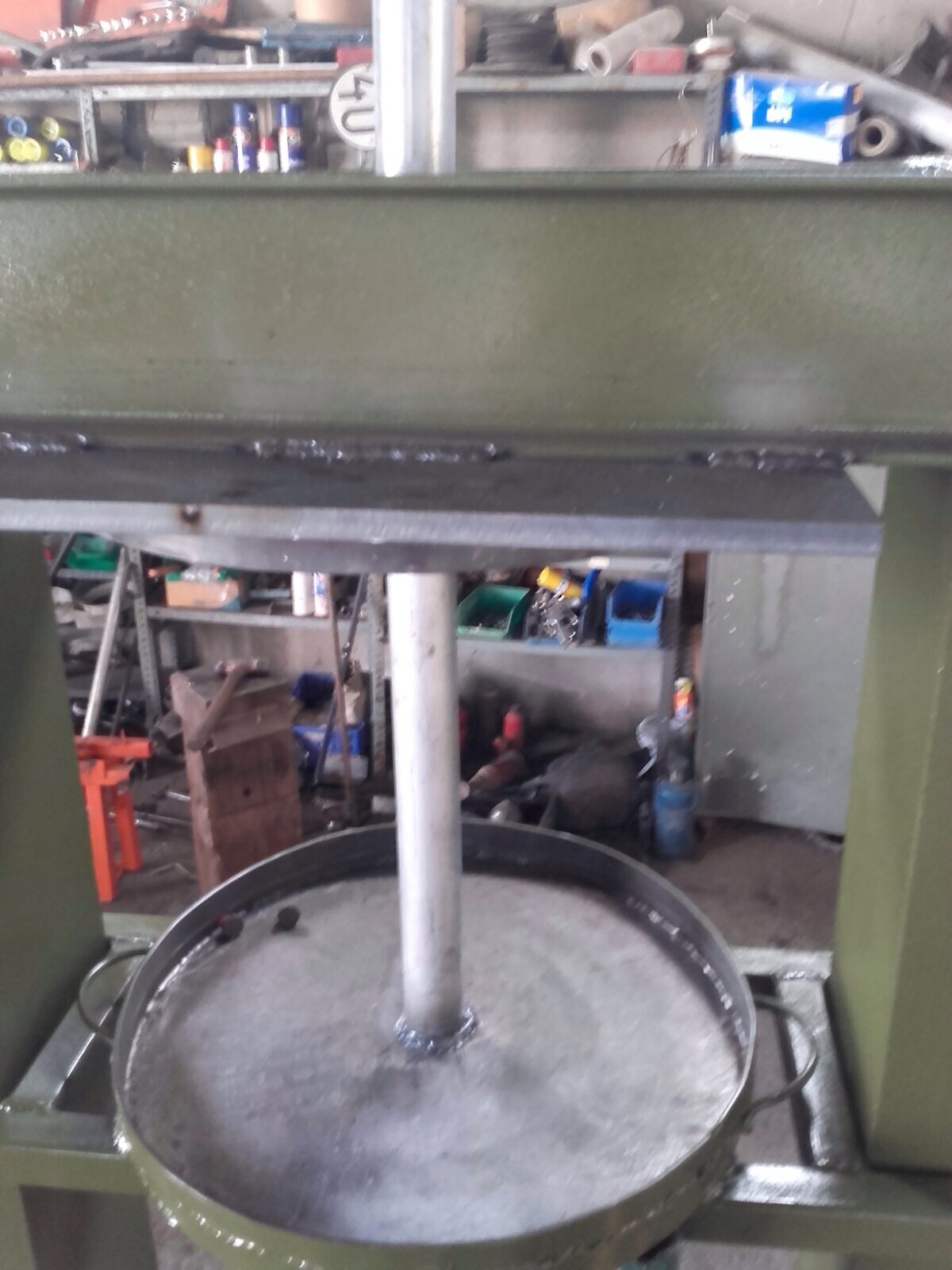

Prensa terminada, solo falta colocar latiguillo de aceite.
La plancha de arriba es de 15mm con agujero de 5.5mm para pasar el mástil.
El chapón vale 20E ya cortado.
Esto no deja de aumentar, son pequeños detalles pero no paran de salir.
El mástil es de la pata de un andamio.

Por cierto Lucio...la base debe de contar con una salida de líquidos para ir recogiendo en un depósito el aceite y alpechín. En la tuya no veo esa salida.
También es recomendable que te fabriques unos discos metálicos del tamaño de los capachos, y cada X capachos, pones un disco. La finalidad es que la fuerza se distribuya por igual, ya que la masa en los capachos no se puede aplicar uniformemente, y siempre quedarán zonas con más carga que otras y los capachos se deforman.
Otra cosa,...ya verás lo que salpica eso cuando prense; por ello hay mucha gente que se ingenia sistemas dentro de un cilindro metálico y evitar las proyecciones de masa.

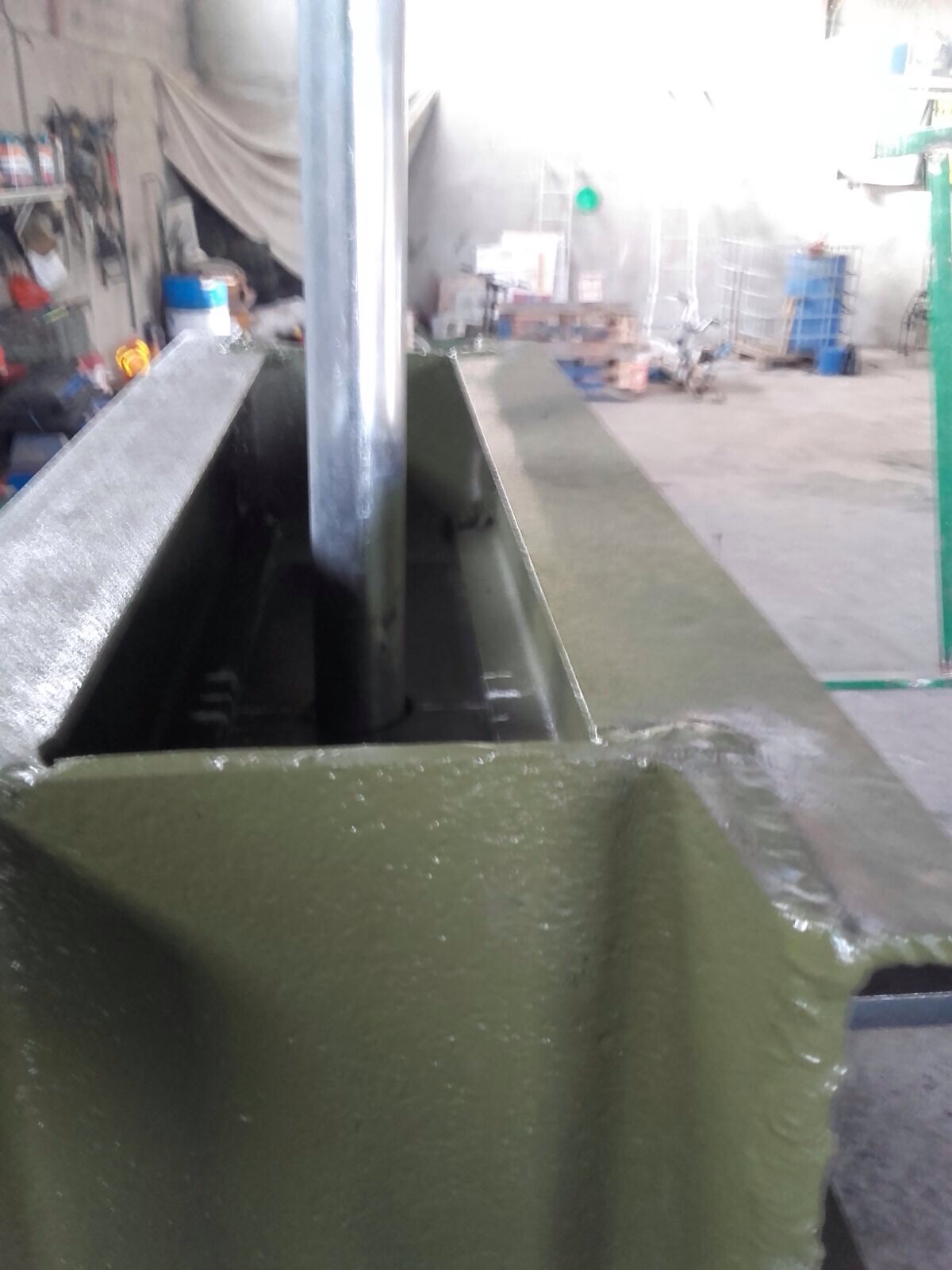

En la página 22 aparece la base de la barbacoa recién pintada y se ve el pitorro o tubo que le hice para el deságue. En las fotos terminada sale pero cuesta verlo con la pintura. Al estar justo en el borde pasé sudor y lágrimas para hacerlo.
