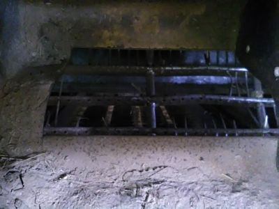

los alabmbres donde se pueden comprar. hay que pedirlos a new holland? o hay talleres en los que los venden?

Madre mía.Segabas con ella?.Ese cóncavo está en las últimas.Desmontalo entero y casi te saldrá mejor buscar uno en un desguace.Tiene mucha faena.Aprovecha y revisa tambien las barras del cilindro.
Re: Cosechadoras
madre mia eso que se trago un obus de la guerra y explotó ,las hay mejores en desguace consigues llenar la tolva con ese sumidero de grano .los alambres mi pariente se los compro en un almacén tipo leroy varilla calibrada de 4ml es carrillo el material de 3 a 5 euros la tira de metro ,pero eso lo mejor es cargarla en la furgoneta y al desguace .

me he quedado bloqueado y despues de sacar las sujecciones laterales no sale el concavo, ya que esta unido a las varillas del sacapajas.
Se podrían soldar varillas para tapar los huecos en vez de sacarla y colocarle los alambres nuevos?

Si lo mandas cosechar creo que ganas. Desde luego a mi, con esa máquina, tal como la veo, ni regalao quiero que me cosechen.

clayson1540 escribió:me he quedado bloqueado y despues de sacar las sujecciones laterales no sale el concavo, ya que esta unido a las varillas del sacapajas.
Ya que te has puesto no te vengas abajo. Saca ese cóncavo y repáralo o ponlo nuevo.
Unos consejos:
1. desmonta las barras del cilindro para tener más espacio de maniobra.
2. después desatornilla la pieza que lleva en la parte trasera con las varillas (esa que has puesto en el dibujo).
3. el concavo pesa, usa unas cuerdas para amarrarlo al eje del cilindro y según giras el cilindro hacia atrás irás sacando el cóncavo sin esfuerzo.
Si te has quedado "pillado" y no sabes seguir pide ayuda o llama al mecánico. Fijate bien en como se hace y la proxima vez te supondrá un ahorro de dinero considerable. Hace 2 años tuve que "arreglar" los frenos de la cosechadora y llamé al mecánico, me llevó 950 euros por desmontar, limpiar discos y poco más... este año se me ha repetido el problema, como vi que era una cosa sencilla lo he hecho yo a coste de 0 euros.
Lo más importante de todo: PACIENCIA.

Si pones el cóncavo nuevo y también las barras del cilindro ya rematarías la faena...
y en vez de cosecharle gratis a Arevaco86 podrías hasta cobrarle.
Te has quedado bloqueado porque tienes que quitar las varillas del sacapajas....tienes que entrar por detras por una tapa que hay detras del motor encima de los sacudidores,mete unas sacas vacias para no cortarte con las crestas de los sacapajas no romper las rejillas y sacar 5 o 6 tornillos que sujetan la rastra de varillas y una chapa con lona antiproyecciones que lleva y ya entonces el concavo queda suelto y lo puedes quitar por delante sin problema

La semana que viene me toca a mí cambiar las barras del cilindro de la 8070 porque me desbarba bastante mal la cebada en especial la que se cosecha al principio con la paja algo verde, y de paso miraré el cóncavo que estará curioso a ver cómo se me da.
El cóncavo desde la tolva hay una trampilla al sacapajas, desde ahí puedo acceder a soltar los tornillos o por obligación tengo que entrar por los sacudidores???

Si mal no recuerdo 8070 lleva doble cilindro y es mas moderna por lo el concavo ya no lleva rejilla atornillada por lo que se saca por delante sin necesidad de tener que meterse dentro de la maquina a destornillar nada.

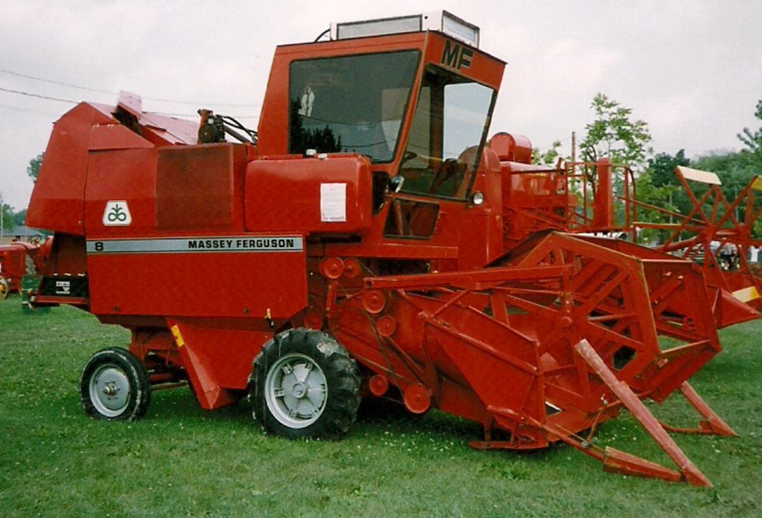

MASSEY FERGUSON 8
Una vieja gloria, que da la impresión de estar en plena forma.
Un 10 para los que la han restaurado.
