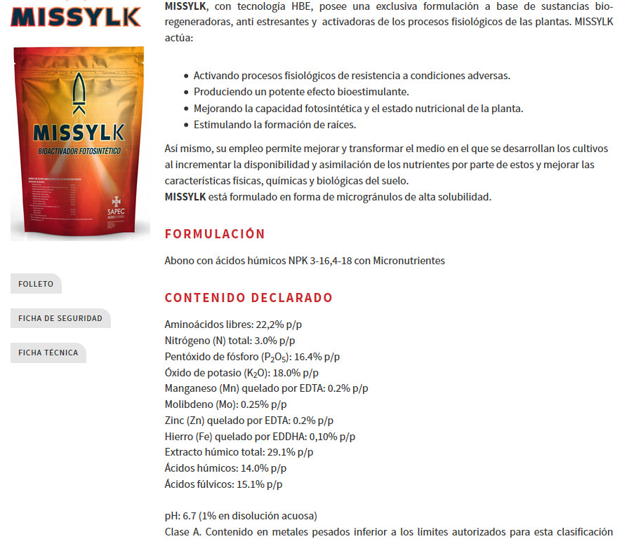

En cuanto al Zetaminol de Sygenta vs MissylK de Sapec:
Es más caro el Sygenta, tiene 6% de aa libres vs más de 22% del MissylK, el MissylK lleva un 29% de extracto húmico total y el Zetaminol CERO. Los micros son anecdóticos, lo único extra es el cobre en cantidad infinitesimal, y el magnesio que ya meto con el corrector de Basf en proporción mucho mayor. De contrario, el MissylK lleva hierro en forma de EDDHA.
Por ello, no entiendo por qué es mejor uno que otro.
Y por si ello no bastase, las productos esos de Sygenta, son los que venden las cooperativas asociadas al Delcopon, y nada más que por eso, ni entro en el local.
Re: Abono olivar
Me faltaba ilustrar un producto con otro, y por cierto, menos fósforo para el zetaminol igualmente.
