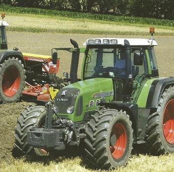

FENDT 413 VARIO
motor: Deutz BF4M2013C con 4T y 4 válvulas (101 x 126)
cilindrada: 4038 cc
common-rail /EDC/ AGRex y con refrigeración del aire de carga.
potencia nominal en ECE-R24 : 88 kw : 120 cv
max. potencia en ECE-R24 : 99 kw : 135 cv
potencia nominal en EG97/98: 98 kw : 134 cv
max. potencia en EG97/98 : 103 kw : 140 cv
régimen nominal: 2100 rpm
régimen a max. potencia: 1900 rpm
max. par motor Nm/rpm : 550 / 1400
aumento de par motor: 41%
consumo de combustible optimo g/kw/h: 204
caja de cambios sin escalonamientos Vario:
gamas de marcha en terreno: adelante/atrás : de 0.02 a 24 km/h / atrás: 0.02 a 17 km/h
gamas de marcha en carretera: adelante/atrás: de 0.02 a 50 km/h / atrás: de 0.02 a 40 km/h
régimen giro tdf trasera de serie: 540/540E/1000 rpm
régimen giro tdf delantera : 540 ó 1000 rpm
capacidad de la bomba hidráulica: 75 L (110 L)
bar: 200
max. capacidad de elevación del elevador trasero en barra de enganche Kn/kp: 65.2 / 6646
max. capacidad de elevación del elevador frontal Kn/kp: 31 / 3160
max. cantidad extraible de aceite de hidráulico: 38 L
ancho de via trasero: 1800 mm
ancho de via delantero: 1820 mm
distancia entre ejes: 2417 mm
distancia al suelo: 482 mm
altura total: 2923 mm
anchura total: 2380 mm
longitud total: 4242 mm
máxima carga soportada del enganche: 2000 kgs
max. capacidad de carga: 3580 kgs
peso en vacío, según DIN70020: 5420 kgs
peso max. autorizado: 9000 kgs
neumáticos delanteros de serie: 540/65R24
neumáticos traseros de serie: 600/65R38
radio de giro: 4.95 m.
regimen giro tdf: 540/750/1000 rpm
capacidad del deposito de combustible: 245 L
Datos aportados por Mabasa)
