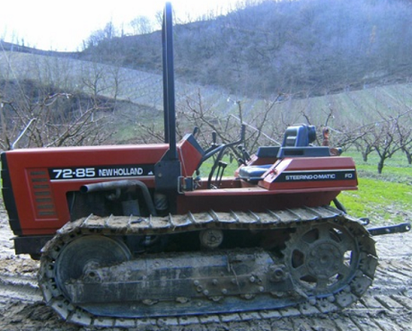

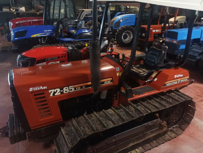

NEW HOLLAND 72-85
Motor = Fiat-Iveco 8045.06 de 4 cilindros
Cilindrada = 3.613 cc
Par máximo =
Rev.máximas = 2000
Potencia = 70 cv (51.5 kW)
Tubo de escape = vertical
Embrague = en baño de aceite
Caja de cambios = 8/8
Inversor = sincronizado
TDF = 540/750 rpm
Caudal bomba hidráulica = 34.5 litros
Capacidad máxima de elevación = 3.720 kp
Nº tomás hidráulicas = 1
Altura total = 1350 mm
Ancho total = 1410 mm
Longitud total = 3240 mm
Peso = 3.600 kg.

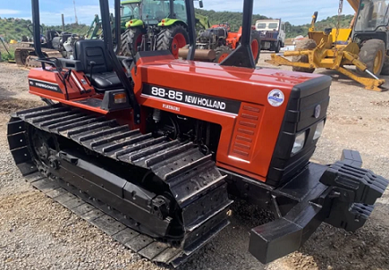

NEW HOLLAND 88-85 M
Motor = Fiat-Iveco 8045.25 de 4T cilindros
Cilindrada = 3.908 cc
Rev.máximas = 2000
Potencia = 85 cv (62.5 kW)
Embrague = disco en baño de aceite
TDF = 540/750 rpm
Altura total = 1470 mm
Ancho total = 1750 mm
Longitud total = 3470 mm
Peso = 4.300 kg.

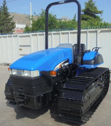

NEW HOLLAND TK 65V
Motor = NH-Iveco 8035.05R de 3 cilindros
Cilindrada = 2.930 cc
Rev.máximas = 2000
Potencia = 45.5 cv (33.4 kW)
Par máx = 211 Nm
Inversor = mecánico
TDF = 540 rpm
Sistema hidráulico = centro abierto
Caudal bomba hidráulica = 35 litros
Capacidad máxima de elevación = 3.535 kp
Nº tomás hidráulicas = 2
Altura total = 1204 mm
Ancho total = 1150 mm
Longitud total = 3080 mm
Peso = 3.270 kg.
NEW HOLLAND TK 65F
Rev.máximas = 2000
Par máx = 211 Nm
Inversor = mecánico
TDF = 540 rpm
Ancho total = 1350 mm
Peso = 3.340 kg.

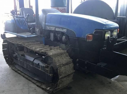

NEW HOLLAND TK 75F
Motor = NH-Iveco 8035.25 de 3T cilindros
Rev.máximas = 2000
Potencia = 74.8 cv (55 kW)
Par máx = 298 Nm
Embrague = seco
Inversor = mecánico
TDF = 540 rpm
Altura total = 1221 mm
Ancho total = 1310 mm
Peso = 3.350 kg.

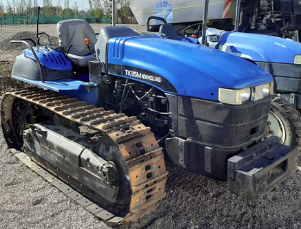

NEW HOLLAND TK 85 M
Motor = NH-Iveco 8045.05 de 4 cilindros
Rev.máximas = 2000
Potencia = 73 cv (53 kW)
Par máx = 268 Nm
Embrague = seco
Inversor = mecánico
TDF = 540 - 1000 rpm
Caudal bomba hidráulica = 45.5 litros
Altura total = 1300 mm
Ancho total = 1700 mm
Longitud total = 3356 mm
Peso = 4.300 kg.

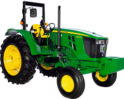

JOHN DEERE 6100 HC
Motor = JD 4045 DL 002 de 4 cilindros (106.5x127)
Cilindrada = 4.530 cc
Potencia = 75 cv (55 kW)
Régimen nominal = 2300 rpm
Par máx = 300 Nm
Tubo de escape = op.
Embrague = seco
Caja de cambios SyncroPlus 12/12
Velocidad máxima = 30 km hora
Suspensión eje delantero y frenos = no
Sistema hidráulico = PFC
Caudal bomba hidráulica = 60 litros
Capacidad máxima de elevación = 3.163 kp
Neumáticos delanteros = 7.50x20
Neumáticos traseros = 13.5R48
Altura total = 2640 mm
Longitud total = 4100 mm
Peso = 3.700 kg.
Depósito de combustible = 160 litros
Nº de pesos delanteros máximo = 10 unidades de 40 kg
guardabarros = no

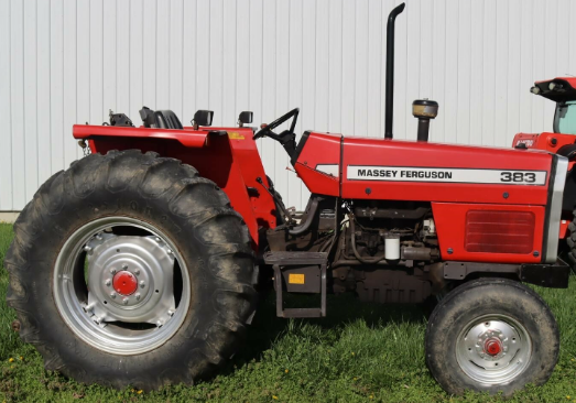

MASSEY FERGUSON 383 HC ST
Motor = Perkins LD31 200/A4 de 4 cilindros
Cilindrada = 3.870 cc
Potencia = 74 cv (54 kW)
Par máx = 280 Nm
Embrague = disco húmedo
Caja de cambios = 20/12
Freno remolque = opcional
Sistema hidráulico = abierto
Caudal bomba hidráulica = 37.4 litros
Capacidad máxima de elevación = 2.600 kp
Neumáticos traseros = 13.6R38
Longitud total = 3.710 mm
Peso = 3.050 kg.
guardabarros = no
