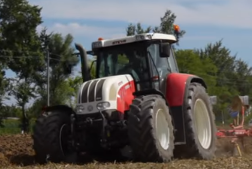

STEYR 6190 CVT
motor: Sisu con 6 cilind. T (108x120)
cilindrada: 6600 cc.
régimen nominal: 2100 rpm
potencia ECE-R24 : 192 cv ( 141 kw)
reserva de par: 35 %
capacidad del depósito de combustible:
tdf : 540E- 1000- rpm
caja de cambios: ZF (50-50)
velocidad máxima 50 km/h
velocidad mínima = 100 m/h
bomba hidráulico: 130 L
bar: 205
capacidad de elevación: 9900 daN - III
capacidad de elevación delantera: 4000 daN II -
eje DT: ZF
trasera: ZF
neumáticos delanteros : 600/65R28
neumáticos traseros : 710/70R38
vía delantera: 1908 mm
vía trasera: 1898 mm
radio giro: 5400 mm
distancia entre ejes: 2830 mm
altura al suelo: 500 mm
longitud total: 4770 mm
anchura: 3000 mm
altura: 2490 mm
peso en vacío : - 6770 kgs (2600 kgs) (4170 kgs)
peso bruto: 11500 kgs (5000 kgs) (9000 kgs)
peso útil : 4730 kgs
relacion Kgs/kw: 48
cabina: Steyr
nivel de ruído en cabina: 72 dB
asiento: Grammer
