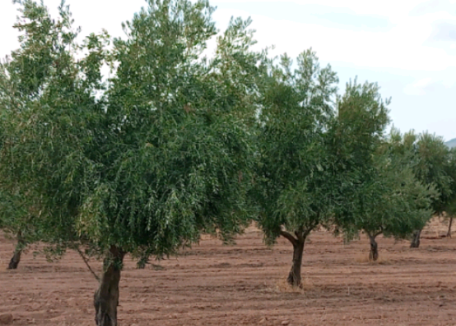

Ecológico secano. Tradicional 9x9. Transformado a mecanizable.
No entiendo la falsa idea ECOLÓGICO: ABANDONO.
No voy a opinar sobre pendientes donde sea más complicado trabajar. Pero en llanos y lomas, es exactamente igual que tradicional.
Los trabajos son idénticos.
La única diferencia es sustituir químicos y eliminar venenos.
En fin, cada cual, tenemos nuestra propia experiencia.

Anlo:
¿Los olivos que tú comentas, se parecen a los míos?
En ecológico no está prohibido labrar.
Donde yo creo que se estrella la gente, es en la falsa creencia de:
Ecológico: cubierta vegetal llena de flores y muy verde y bonita en primavera, y en verano están los pobres olivos, para meterles fuego.
Que la cubierta vegetal, de momento, no es obligatoria. Y hay que intentar guardar el jugo del suelo. Si no, ya sabemos: cero cosecha.
