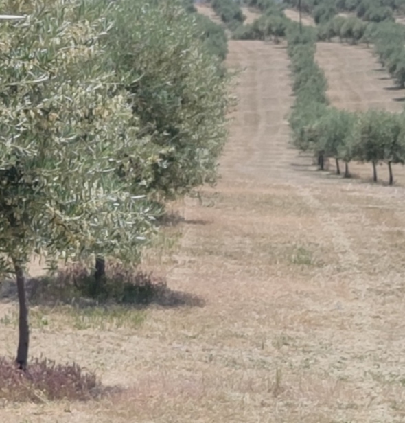

HUESCAR escribió: 04 Ene 2020, 19:40 Ésta es de las cubiertas sembradas. Primavera del año pasado.
Hola Huescar. Me gustaría hablar con usted y que me orientara en cómo evita los herbicidas.

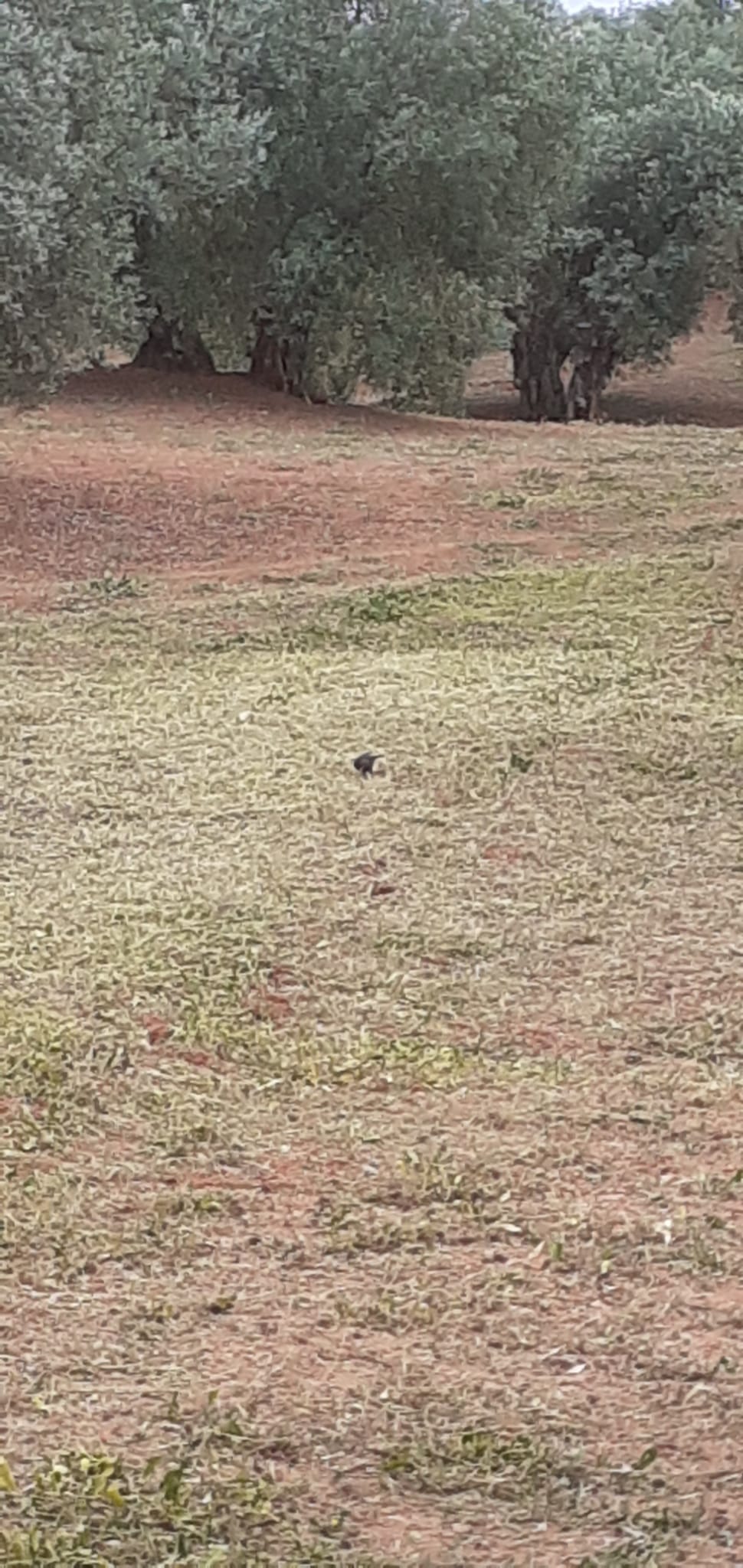

pacoverde
Mensajes: 586
Re: Malas Hierbas Olivar
Mensaje por pacoverde »
Imagen ultimo desbroce por las camadas, y el mirlo escucha la desbrozadora y se viene conmigo a por los bichitos de la hierba.
HUESCAR
Mensajes: 470
Mensaje por HUESCAR »
JoseMariaGuerrero escribió: 22 May 2022, 14:00
Hola.
Partiendo de la base de que mi producción es ecológica (a partir de aquí, todas las explicaciones de no aplicar herbicida ni insecticida, sobran), todas mis parcelas son llanas, secano absoluto y hace un tiempo, adapté todos los árboles para recolectar con paraguas,
mi "modus operandis" es el siguiente:
1- Siembro yeros, veza, avena y cebada, en función de disponibilidad o mejor precio.
Nunca leguminosas solas. Y nunca tengo una regla exacta de porcentajes. Éste año, por ejemplo, ha sido sólo avena, porque me salió gratis.
2- Mi objetivo no es sólo fijar Nitrógeno. También soy un maniático del aporte de materia orgánica. De ahí, que no sea siembra de leguminosas exclusivamente.
3- Espero a tener el máximo forraje disponible en primavera, con un ojo puesto siempre en la previsión del tiempo y el otro en las condiciones del suelo. Hay veces que no puedes esperar a tener el máximo forraje, porque te cargas la humedad del suelo. Y si llega la floración con el suelo seco, agárrate que vienen curvas: 0 cuaje.
4- Si la primavera es generosa, no me queda más remedio que picar el forraje para poder enterrarlo con gradas de discos.
Si el forraje conseguido es mediano o pequeño, directamente lo entierro con las gradas de discos.
5- Si me es viable, algunas veces entierro con las gradas las hileras de suelo que pegan al olivo, y después termino de gradear el resto de forraje, o incluso, aro con cultivador. Eso, ya depende del tiempo que tenga, las ganas o la necesidad que yo considero más importante...
6- No me preocupa si quedan restos de las cubiertas en los troncos y salpicados por las parcelas. Incluso, algunas veces los dejo queriendo.
7- Esas islas que mis vecinos ven como "guarrerías" entre los olivos, son necesarias para que pueda vivir la fauna auxiliar. Si tenemos los olivos absolutamente limpios, sin ningún otro tipo de vegetación alrededor, tan sólo pueden acercarse las plagas que viven exclusivamente en el olivo. Otros insectos no tienen hábitat.
8- Por la razón anterior, me gusta dejar las lindes anchas y los rincones de las parcelas sin labrar.
Para mí, una finca limpia, significa una finca muerta. 0 hábitat y 0 materia orgánica.
Después, ya vienen los trucos o las manías de cada agricultor, que para uno mismo son magníficos, y para el que te ve, cree que eres tonto.
