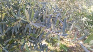

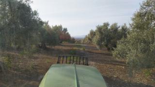

Anlo
Mensajes: 5678
Re: tratamiento fitosanitario?
Mensaje por Anlo »
Estas fotos son de esta misma mañana .

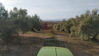

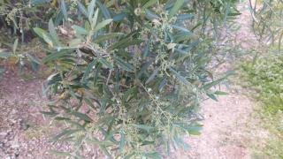

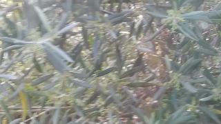

Fotos de esta mañana mientras echaba herbicida. Vienen de una cosecha bastante buena, no tienen abono y todavía no le e dado el primer y único sulfato, en ello andamos , en los próximos días se la daré.
