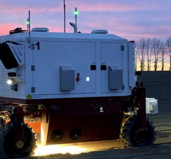

Al crear un robot de 10,000 libras con energía láser que erradica las malezas, Carbon Robotics está asumiendo uno de los mayores desafíos de la agricultura.
Cortesia de Carbon Robotics
“Experimentamos con varios tipos diferentes de control de malezas”, dice Paul Mikesell, director ejecutivo y fundador de la empresa de Seattle. "Decidimos desde el principio que con ciertas longitudes de onda de salida, los láseres eran la solución más eficaz".
Autonomous LaserWeeder es una solución de manejo de malezas equipada con 20 cámaras de alta resolución que escanean un campo en tiempo real; 16 de las cámaras se utilizan para funciones de deshierbe. Las imágenes se envían a una computadora a bordo que ejecuta modelos de visión por computadora para identificar cultivos frente a malezas. Láseres de alta potencia, que están listos para disparar cada 50 milisegundos, luego matan las malas hierbas en el meristemo, sin dañar el cultivo ni alterar el suelo.
“En el centro de la planta, hay células de crecimiento indiferenciadas que la planta utiliza a través de su ciclo de nutrientes y la fotosíntesis para generar nuevas hojas”, explica Mikesell. "Apuntamos a esas células con el láser, esencialmente matando el crecimiento".
Él dice que la velocidad típica para el control de malezas es de entre 1 y 2 mph, dependiendo de la densidad de las malezas. En promedio, el Autonomous LaserWeeder puede matar 100.000 malezas por hora.
De tamaño similar a un tractor de gama media, el Autonomous LaserWeeder funciona con 74 hp. Motor diesel Cummins. Tiene un ancho de vía de 80 pulgadas que puede acomodar una fila de 80 pulgadas o dos filas de 40 pulgadas. Además, su altura le permite desyerbar cultivos de hasta 3 pies de altura.
“La máquina no necesita conectividad de red para hacer su trabajo”, dice Mikesell. “Lo que le importa es que puede ver a través de las cámaras y lo usa para encontrar los surcos. Sabe dónde conducir basándose en la visión. Una geovalla creada alrededor del campo le dice a la máquina que permanezca dentro de esta área ".
