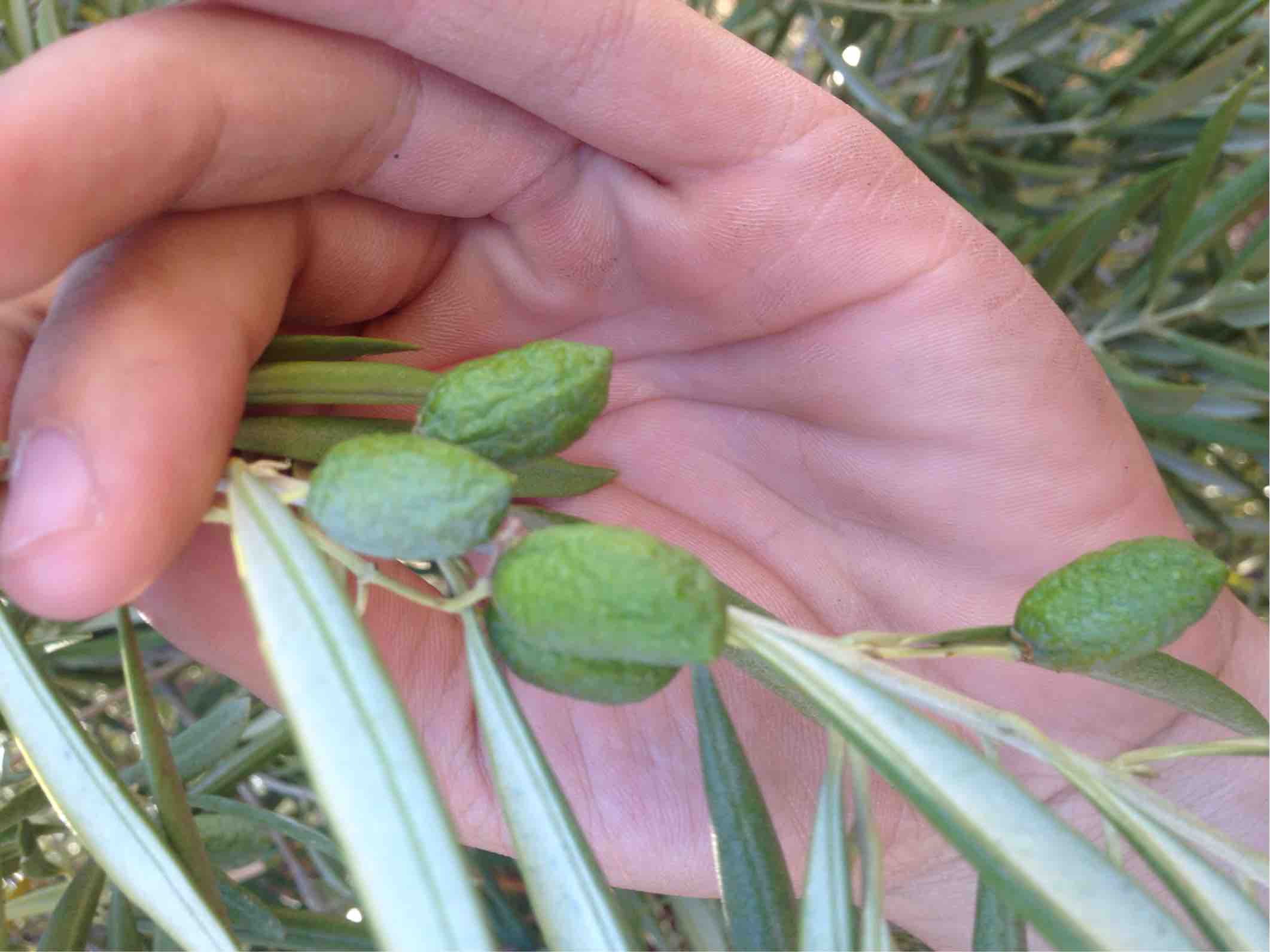

Bueno señores teneis cuentas de sulfatar este año? O no teneis ganas, como esto siga asi! Va a sulfatar quien yo se! Hoy en priego sulfatando olivos casi amarillos! Yo no se la gente! Pero de priego a antequera, y de antequera a cordoba! Hay un roal de aceituna muy pero que muy bueno! Ojo en priego si se nota la sequia pero en cabra y lucena y todas esas zonas! Los olivos,estab mejor que cuando mente puso aquellas fotos de los suyos os lo aseguro! Estan preciosos y con unas crecidas de este año ! Que no veas, ademas es que da gusto verlos vaya! Aceituna gordisima 1mes de delantera, y encima tiene que tener hasta buen rendimiento! Cordoba sigo diciendo que la cosecha si llueve en octubre,sera mayor al año pasado!

Ming, aquí va camino de eso sabes! Uf como se sequen eso tarda 1año, luego vaya si se pelan la hoja que hecha es nueva! Pero a 2campañas, eso es lo malo! Lo suyo es que llueva y a ver si en octubre nos deja algo! Pero si no la llevamos clara. Aquí arrugada, otra pérdida ya, y otros amarillos sin nada! Y luego por lucena, y otras zonas, gorda y estiras adaptación, cargados una envidia y encima se van a forrar por que esos a no ser que no llueva de aquí a diciembre ya no la pierden! Suerte tío!
