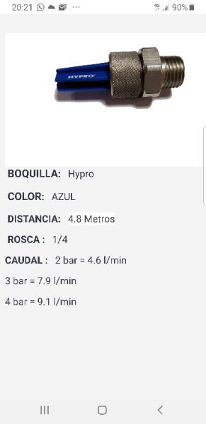

Anlo
Mensajes: 5678
Re: Sulfatado de malas hierbas suelo
Mensaje por Anlo »
Eso de que se llevan 6mt habría que verlo, yo tengo azules y amarillas y ninguna pasa de 4mt

Mensaje por JoseAnAbarca4 »
Anlo no sé cómo serán las tuyas.las mías llevas una especie de codo que hace que al inclinarlas hacia arriba avancen más.este año precisamente mi padre contó a pasos el chorro que tiran y no desde la boquilla por detrás de la boquilla también cogen como medio metro algo más.total que le salieron 6 metros.yo paso x mitad de la camada hechan herbicida y en olivas a doce metros veo que cruzan sobradamente al otro lado de los troncos de las olivas.encambio tengo parcelas a 14metros y esas las azurco porque aunque les dé un pase por el centro con el cultivador no veo que crucé el líquido y prefiero tardar más y hacerlo bien

Anlo
Mensajes: 5678
Mensaje por Anlo »
JoseAnAbarca4 escribió:Anlo no sé cómo serán las tuyas.las mías llevas una especie de codo que hace que al inclinarlas hacia arriba avancen más.este año precisamente mi padre contó a pasos el chorro que tiran y no desde la boquilla por detrás de la boquilla también cogen como medio metro algo más.total que le salieron 6 metros.yo paso x mitad de la camada hechan herbicida y en olivas a doce metros veo que cruzan sobradamente al otro lado de los troncos de las olivas.encambio tengo parcelas a 14metros y esas las azurco porque aunque les dé un pase por el centro con el cultivador no veo que crucé el líquido y prefiero tardar más y hacerlo bien
Mira José Antonio como son las boquillas hypro y su alcance y ya te digo yo que no llega ni a lo que dice ahí.
new100
Mensajes: 29
Registrado: 17 Jun 2018, 12:41
Mensaje por new100 »
Esas boquillas alcanzan mucho anlo pero para llevarlas con mucha presión para baja presión no valen. Eso gasta mucho caldo
Anlo
Mensajes: 5678
Mensaje por Anlo »
new100 escribió:Esas boquillas alcanzan mucho anlo pero para llevarlas con mucha presión para baja presión no valen. Eso gasta mucho caldo
Pues a estas es a las que se refiere José Antonio creo yo.
