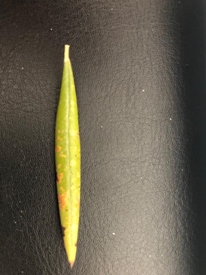

Hola, Hice a finales de enero analisis foliares por primera vez para ver como iba la cosa e intentar ir echando productos con una guia aunque se que los valores son de julio en olivarum por estudios suyos mas o menos me han guiado pero me gustaria saber vuestra opinion ya que en lo que es productos en el laboratorio no tienen ni idea para aconsejarme. Y de paso os mando tambien una hoja de un olivar de regadio, que ha cargado a 75-80kg por olivo a ver que podria ser, aunque supongo que será de las carencias que salen en el analisis de hoja. he hecho varios analisis y tanto en el de riego como en el de secano tengo mas o menos los mismos valores en el analisis
el color estaba mas verde oscuro, la cogí hace 3 dias

asi tengo yo muchos olivos , no sabría decirte de los analisis pero por los quilos que han tenido eso son carencias,

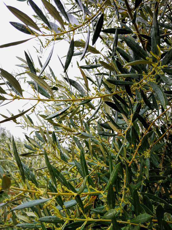

Re: Analisis foliar
El Fetrilon de BF a 1,5 grs./lt. lleva casi de todos los micros y va cojonudo. Personalmente lo bajo a 1 gr./lt porque le meto también el Nutrex Cuaje que lleva los micros que le faltan al Fetrilon, más húmicos/fúlvicos y aminos como coadyuvantes de penetración más los 3 macros y encantado de los resultados.
Aparte, el flash es casi inmediato.
La foto es del 31 de marzo en zona de sierra.
