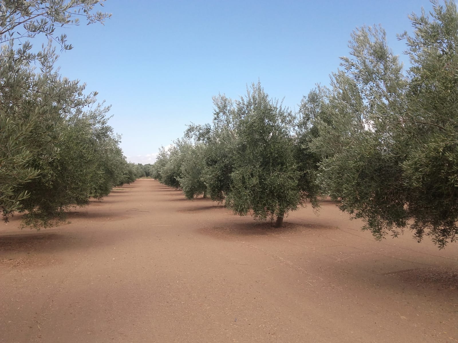

Re: Con que arado para debajo de la oliva?
Las gomas y con una barra de tiro como las gradas.
A esa barra le pones el enganche en una esquina y sale dos metros de la rueda.

Joer Lucio, mira que no soy muy fan del no cultivo, pero ante tus olivos hay que quitarse el sombrero, menudo suelo mas bien cuidado.
Seudo escribió:Joer Lucio, mira que no soy muy fan del no cultivo, pero ante tus olivos hay que quitarse el sombrero, menudo suelo mas bien cuidado.
Me compré un rastrón, probé la viga y resulta que con 50€ me hice las gomas y es con lo que mejor me quedan. No mueven tierra y no pesan nada, con un todoterreno las llevas.
Otra cosa es en pendientes grandes.

La hierba verde no se la llevan las gomas, además la tierra es diferente, yo tengo tierras mucho más arcillosas. Con la hierba seca es otra cosa.

lucio350 escribió:
Lucio la barra que la llevas delante o detrás de las gomas? He visto unas fotos tuyas del antes y se llevan la hierba verde, el rastro no le hace nada

Lucio: eres un artista de la rastra, tienes los olivos impresionantes.
