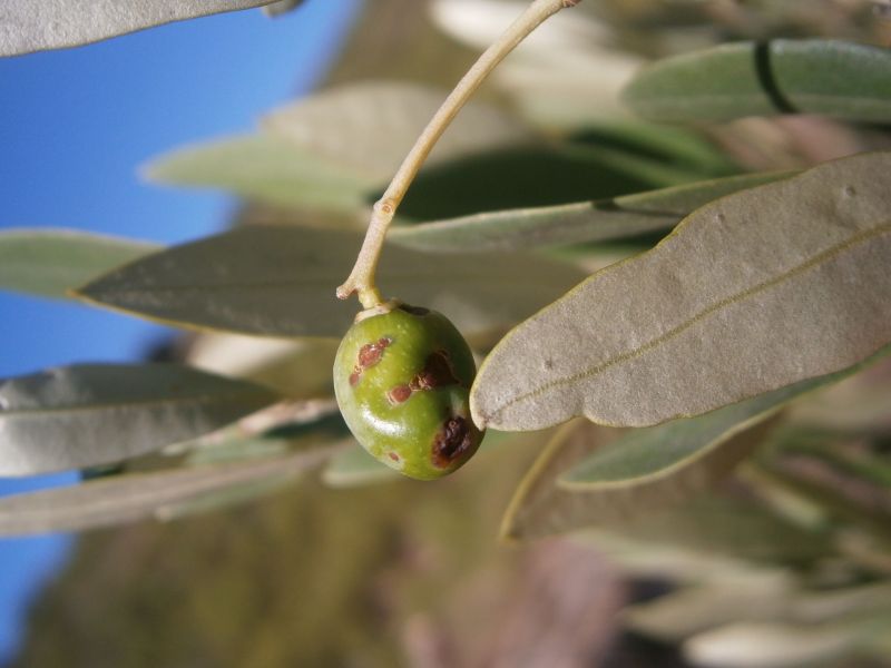

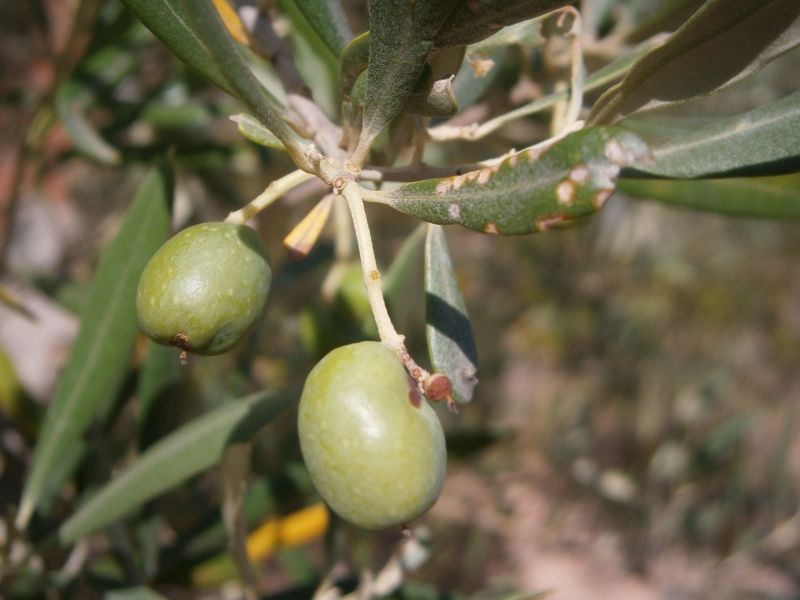

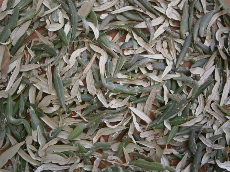

Olivas que están como picadas. No creo que sea la mosca del olivo porque puse 2 botellas-trampa por cada árbol (después de que el año pasado me salieran casi todas las olivas picadas) y tengo entendido que solo ponen 1 cría por oliva y es más tarde cuando queda la oliva picada al salir la larva.
Menos común pero también alguna deforme, no lo sé pero a lo mejor es el mismo problema que hace retorcerse a las hojas.

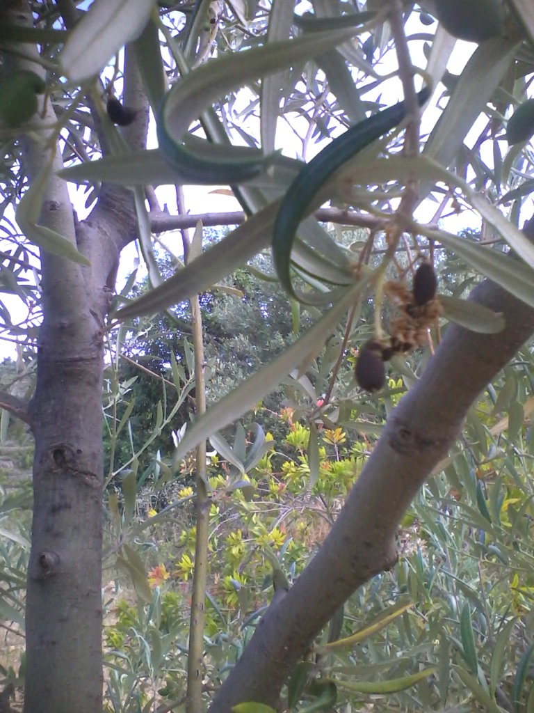

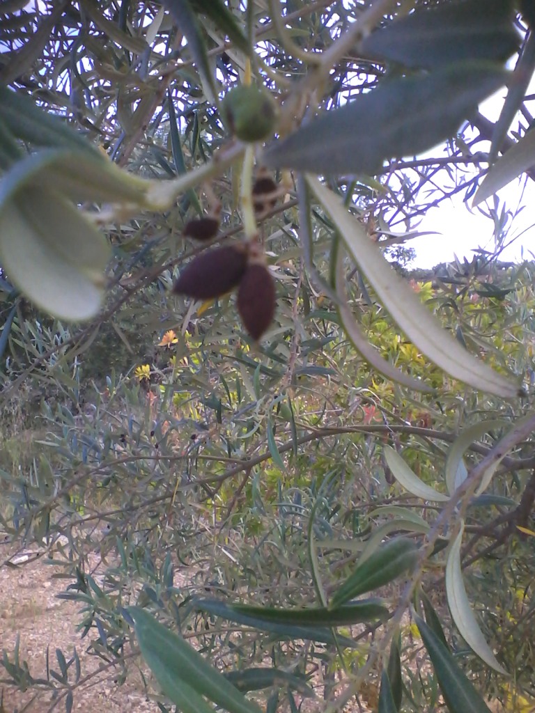

Olivas negras chupadas, en cada olivo hay algunas así, también hay bastantes que se caen pronto porque ya desde un principio nacen así.
Aquí se puede ver tanto alguna hoja afectada, como una oliva naciendo ya negra y la de justo al lado un poco afectada por la cara más próxima a la nueva oliva.

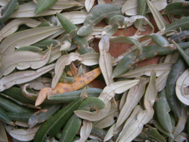

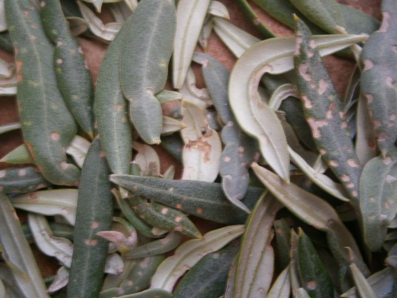

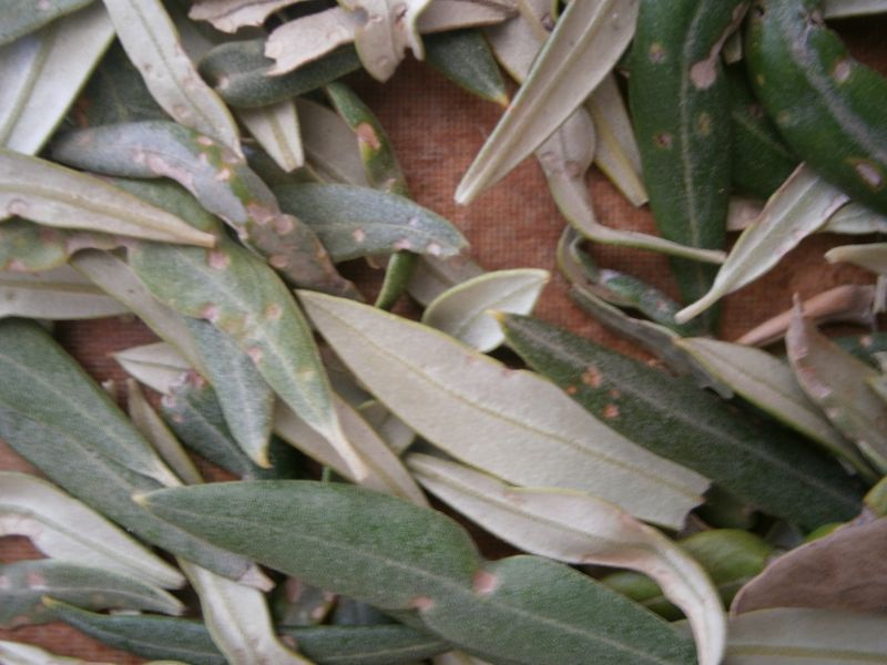

Más hojas afectadas en el árbol. El año pasado sí que tenía ya alguna hoja así pero tampoco le di mucha importancia porque eran pocas y estaba más preocupado de cara a la siguiente temporada para evitar la plaga de mosca del olivo que había tenido.

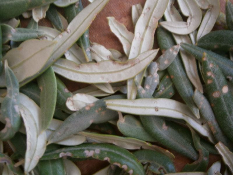

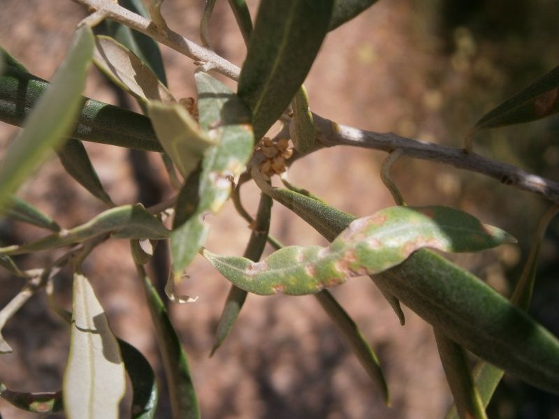

En el reverso de algunas hojas hay lo que parece el nido de algún insecto. En algunas he visto un especie de gusano. No me había fijado antes los nidos porque parece que están siempre escondidos tras restos de flores del propio olivo que quedan pegados a la hoja.

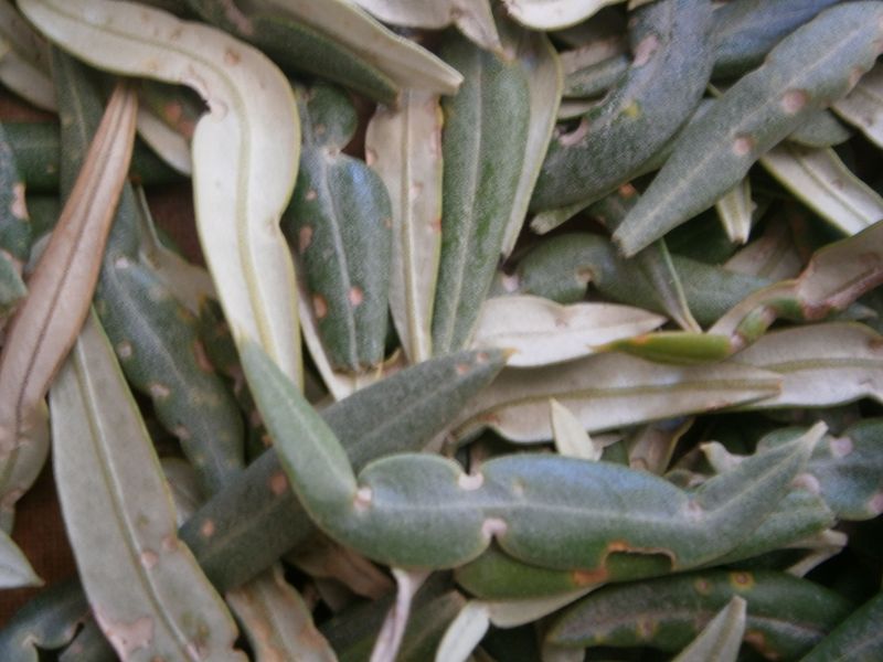

En el reverso de otra hoja he visto esto.
Lo que voy haciendo con las hojas, como es tarde para echar nada (y aunque estuviera en la temporada correcta, se trata de un cultivo ecológico) es retirarlas con paciencia una a una cada vez que veo alguna afectada, pero si en lugar de tratarse de un hongo se trata de un insecto, igual estoy haciendo el primo y dejando a cada olivera antes sin hojas.
Más detalles de hojas afectadas:
Las olivas no están todas mal, pero en cada árbol siempre hay unas cuantas así. Las hojas es más común que estén mal las de las punta de cada rama o las más pequeñas nuevas que están saliendo, algo que me preocupa de cara a que se vaya quedar cada olivo sin hojas...
Me falta experiencia ya que la finca la tenemos desde hace solo 1 año y siento que aún tengo mucho que aprender.
A ver que opiniones hay del problema o los problemas que puedo tener en los olivos.

Me falta experiencia ya que la finca la tenemos desde hace solo 1 año y siento que aún tengo mucho que aprender. Según lo que he estado leyendo creo que lo de las hojas puede ser repilo, pero tengo dudas ya que los círculos del hongo los suelo ver más grandes en imágenes de la red que en mis hojas.
Quiero opiniones sobre si se trata de repilo o alguna otra cosa para buscar información de como tratarlo de manera ecológica cuando toque (creo que para la próxima temporada antes de la floración ¿es así?).
Lo de las olivas no lo tengo muy claro, muchas salen ya negras chupadas casi en su hueso y se caen pronto. Menos común pero también alguna deforme como la de la última foto ¿es falta de riego, abonado o puede tratarse de alguna enfermedad concreta?

Todo lo que dices tienes razon que le pasa a esas olivas! Ese jaramago a marillo al lado de la oliva tampoco le hace vien,cuando el jaramago hecha flor chupa macha agua al olivo, pero que todo eso que tu as,puesto es lo que tienen, ahora sobre todo riega, y luego despues de mediados de,septiembre le haces,un tratamiento en la hoja, eso si tienes riego.si no esperate que llueva!
Mensajes: 17154
Re: Círculos pequeños en las hojas y olivas mustias ya al na
Y esa foto es de hace poco?, por que si es de hace poco esa tierra esta rregada o tiene jugo! Aqui esta todo achicharrado!

Las hojas creo q presentan problemas de ácaros .El olivo regulando la cosecha q puede llevar a buen puerto y zofairón producto de mala fecundación de la flor.

Yo creo que es la Pu-tísima chinche roja, chinche de las malvas, zapatero, o chinche de San Antonio,...que hay una barbaridad este año, y en general todos los años de calor.
Eso clava el estilete y mete virus, bacterias, y todo tipo de "guarreridas".
¿Has visto esas chinches...?.
Nombre científico: Pyrrhocoris apterus.
https://www.juntadeandalucia.es/agricul ... 70109.html
Aparte ese bicho desprende una peste importante, y lo que toca no se puede comer. Es más,...puede jo-der depósitos de aceite.
Última edición por mentesa_bastia el 27 Jun 2017, 14:04, editado 1 vez en total.
O chinche verde,...un chinche es seguro; los daños son muy característicos.

Los bultos y hojas deformadas es un chinche o acaro. Tendrias que usar algun insecticida, en abril o mayo ya tendrian la plaga latente y era el momento de tratar. Ahora te a a costar mas quitarla, trata lo abtes posible, y luego otra vuelta en septiembre

La hoja amarilla no se, no parece repilo sino clorosis ferrica, que variedad es?

juancardelga escribió:Todo lo que dices tienes razon que le pasa a esas olivas! Ese jaramago a marillo al lado de la oliva tampoco le hace vien,cuando el jaramago hecha flor chupa macha agua al olivo, pero que todo eso que tu as,puesto es lo que tienen, ahora sobre todo riega, y luego despues de mediados de,septiembre le haces,un tratamiento en la hoja, eso si tienes riego.si no esperate que llueva!
El jaramago amarillo, gracias por el consejo :) iré retirando los restos de flor cuando vea alguno. De hecho, ahora he comprobado que en la parte de algunas hojas afectadas había restos de flor y escondidos entre estos, algo que parece el nido de un insecto como se puede apreciar en una de las fotos nuevas que he subido al tema.
¿Te refieres a que si tengo plaga de chicharras o que riego demasiado la tierra? El suelo es calcáreo por lo que no creo que se quede el agua estanca. Tengo goteo que lo abro 1 vez a la semana durante unas horas. Al ver las olivas negras tampoco quería que no faltara agua por si ese era el problema.

Lo que vi también al deshacer alguno de los nidos que hay detrás de alguna hoja es una especie de gusano con la cáscara como dura. Debería de haber hecho alguna foto y creo que saldríamos de dudas pero o los aplastaba al deshacer el nido o el que no, se me caía al suelo y ya no lo encontraba. Buscando no encuentro ningún ácaro, chinche o trip que se le parezca, aunque tampoco se del tema y no se como buscar, he buscado por ejemplo "trip gusano" y solo hay que ver lo que muestra google xD
Pero tengo entendido que no se puede hacer ahora ya con olivas creciendo ¿no? Me temo que tendré que aguantar hasta que ya pueda echar algo y tampoco se que echar o que hacer que se considere ecológico, por no cargarme la biodiversidad de mi campo pero también porque las olivas son para un grupo de consumo en el que solo se ofrecen productos de la zona y ecológicos.
Las hojas amarillas ya no es algo tan común, creo que simplemente era algo de falta de nutrientes, la clorosis férrica que dices y que según leo era común a la entrada del verano. Ahora esas hojas ya se han caido muchas y son casi todas verdes.

También puede tratarse de acariosis, o sarna del olivo, -como bien ha dicho Vanvino-, pero nada de gusanos.

Gusanos me refiero a como orugas de alrededor de 1cm, eso es lo que ha salido de alguno de los nidos que hay en el anverso de alguna de las hojas afectadas.

En una de las fotos tienes el culpable: CHINCHE VERDE.
Receta: Jabón potásico + un poco de alcohol como antiespumante y DELTAMETRIN o deltametrina.

Arañuelo del olivo
~ aprendiendo ~
Pues tiene toda la pinta, en cualquier caso insecto que pica y mete guarreridas. Todos los días se aprende algo nuevo. Gracias.
Nombre científico: Liothrips oleae.
