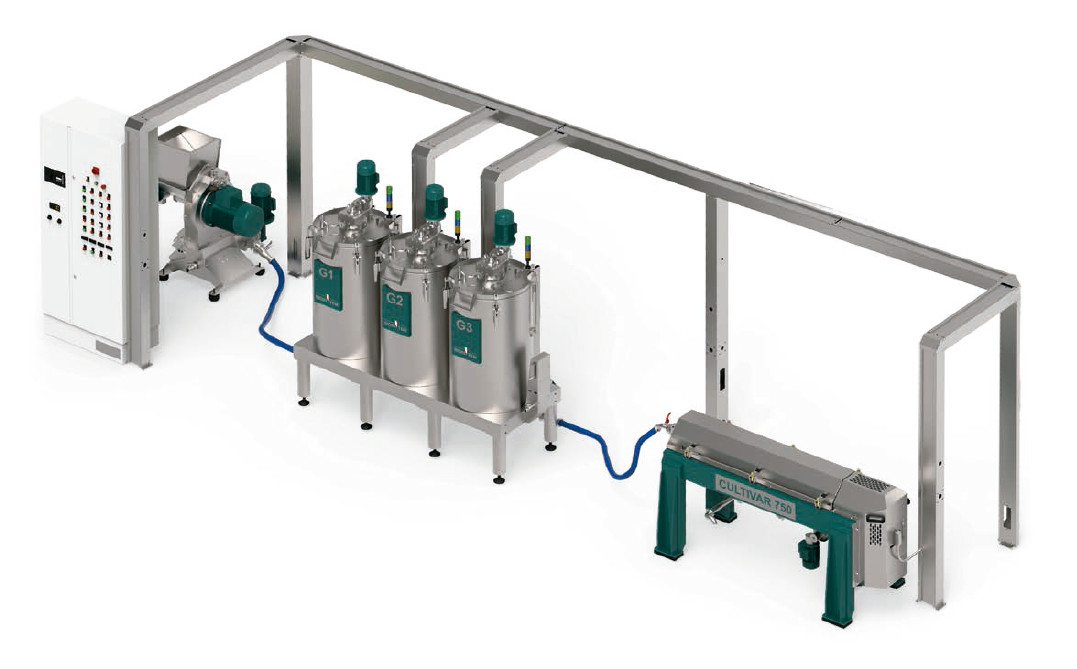

Mente. Que ganas con moler la aceituna con rodillo??
Lo de batir sin oxígeno??
Aclara eso.
Aclara eso.
- Mensajes: 1896
Re: almazara propia
Batir sin oxígeno reduce la oxidación y mejora la calidad del aceite. Por otro lado el molino de piedra aumenta la oxidación, por lo que yo no le veo la ventaja en esas condiciones.

El molino de piedra no tiene nada que ver con el molino de martillos; la piedra disgrega, macera, y emulsiona. Máxime cuando estamos hablando de aceitunas de octubre, completamente sanas y enteras.
Evidentemente la masa se oxida, y aparte es susceptible de tomar sabores y olores extraños. Batido sin oxígeno es un puntazo.

Esta es una línea muy curiosa, con sistema de batido sin oxígeno.
De todas formas, echad un vistazo al catálogo: http://www.tem.it/es/
