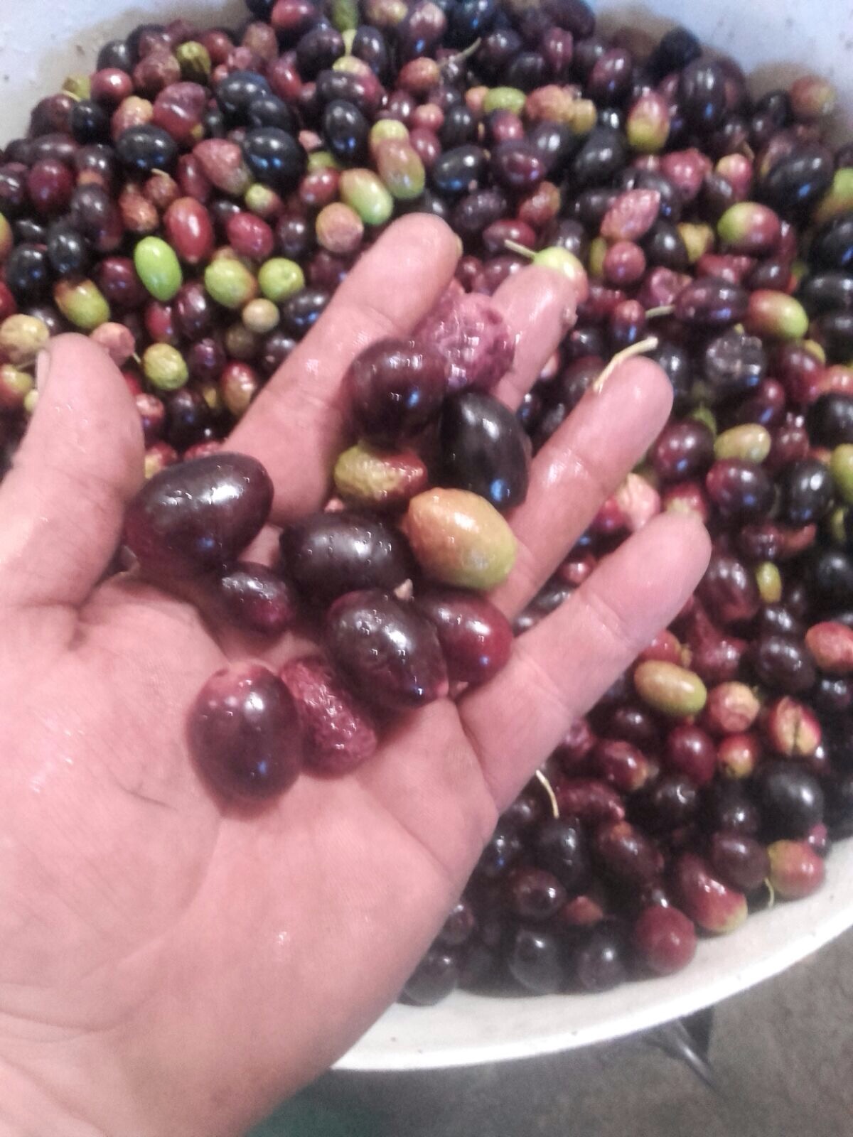

Tercer lote.
La variedad es picual en su totalidad unos 400kgrs
La aceituna no tiene nada pero nada que ver con los otros lotes. Está mucho mas madura, mejor color y la masa a pasado de verde a un morado mas intenso.
Después de batir solo 20minutos el aceite empieza a subir solo arriba. Ni calor ni nada de nada y se aprecia un olor a aceite que se puede mascar en el aire.
Cuando termine os daré números, lo tengo todo a medio hacer.
Comentaros que por mi poca experiencia en esto tengo ya algunas cosas claras.
- Nunca moler aceituna verde ni medio verde. No merece la pena ni en sabor y mucho menos en cantidad de aceite.
- La aceituna medio madura se trabaja mucho mejor.
- Los capachos de un golpe se quedan listos para otra vez.
- Ahora es cuando de verdad empieza a gustar el tema de hacer aceite
Mañana os paso números de todo.
Re: almazara propia
Conclusiones:
1.-Por algo en Jaén, la capital del aceite de oliva, la reina indiscutible es la variedad picual.
2.-Has descubierto en los dos lotes anteriores, el misterio de las "pastas difíciles" de principios de campaña. Pasta que no suelta el aceite, y necesita de coadyuvantes.
3.-El sistema de prensa no es un sistema idóneo para la extracción del aceite verde. Ahí va mejor la separación por centrifugación.
...y
No por mucho madrugar, amanece más temprano.
Enhorabuena.

Re: almazara propia
De 380kgrs de aceituna han salido 52ltrs de aceite.
El rendimiento es mucho mayor y el trabajo mas llevadero.
Mucha razón lleva el amigo Firy en los sabores y Mentesa en el proceso.
Si termino bien la campaña quiero hacer un lote de aceitunas maduras y con poca agua, de esas arrugadas.
Está feo comparar pero a principios de campaña un familiar compró aceite de Decoop en envase de 1ltrs y sin filtrar a 4€ y pico y de muy buen comer.
Repito que está feo decirlo pero este es muy superior tanto en aroma, color y sabor al mencionado.
"El ojo del amo engorda al caballo" es un dicho de por aquí, pero es que es verdad¡¡¡
Tiene un aroma y sabor que llena el ambiente... dicho por todos...
Para gustos los colores... pero si tengo que quedarme entre las variedades que tengo me decido por la picual, sin atrasar las demás. Cada una aporta algo diferente.
