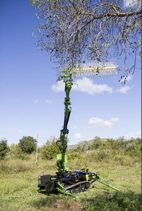

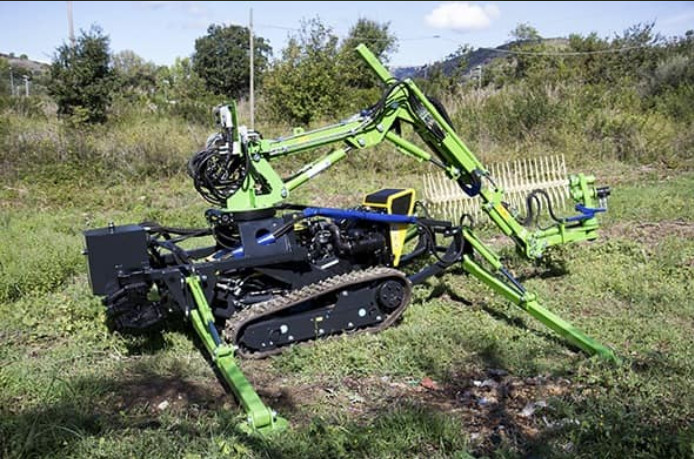

Y mirad el implemento que han desarrollado los italianos para la recolección de olivos ZEN en el ROBOGREEN.
- ROBOGREENRECOLECTOR01.jpg (144.18 KiB) Visto 428 veces
- ROBOGREENRECOLECTOR02.jpg (112.37 KiB) Visto 429 veces

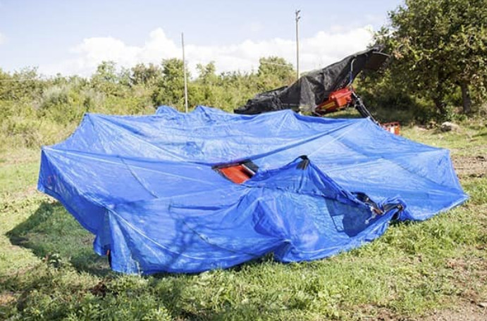

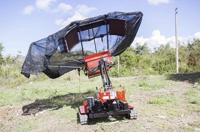

Re: Robot & Ingenios tecnológicos NO TRACTORILES.
Y este otro para recoger la aceituna.
- ROBOGREENPARAGUAS01.jpg (110.27 KiB) Visto 427 veces
- ROBOGREENPARAGUAS02.jpg (124.16 KiB) Visto 427 veces
¡Acojonante eh...!, dos robot de esos bien utilizados y con maña cogen mucha aceituna en olivos ZEN que estén preparados.
