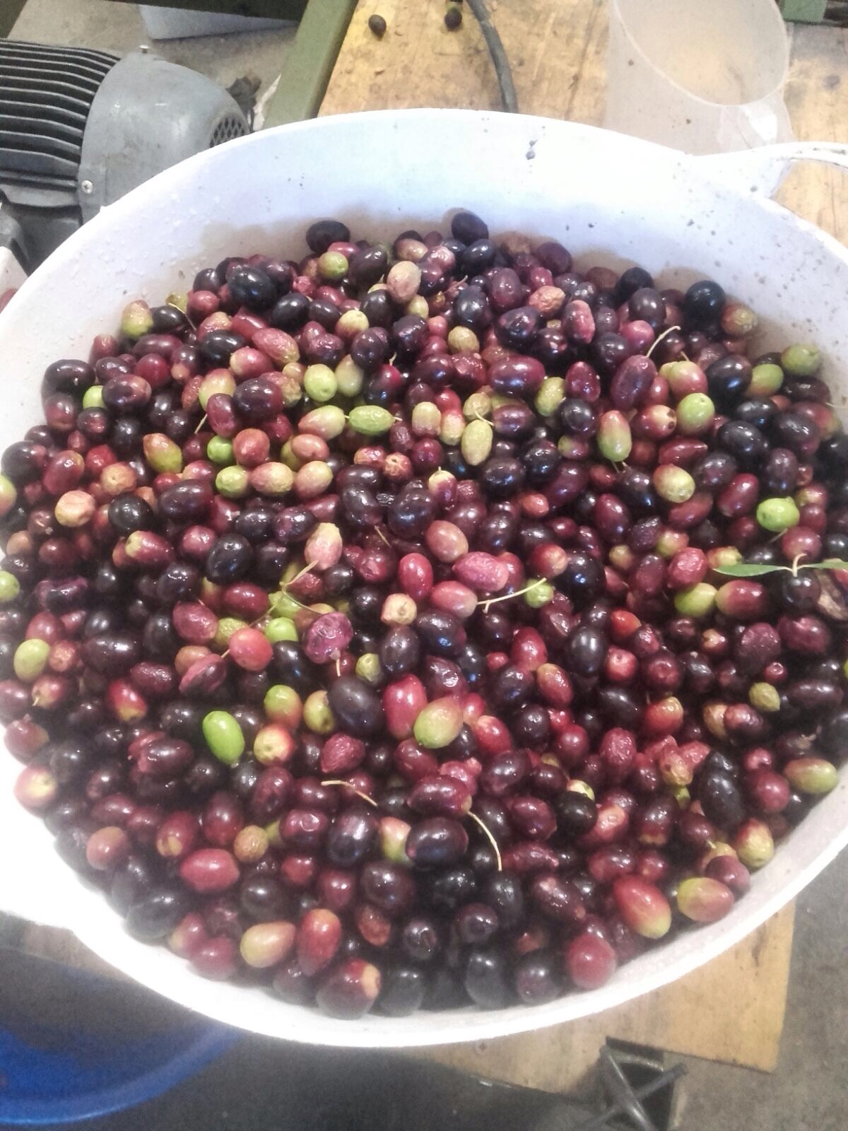

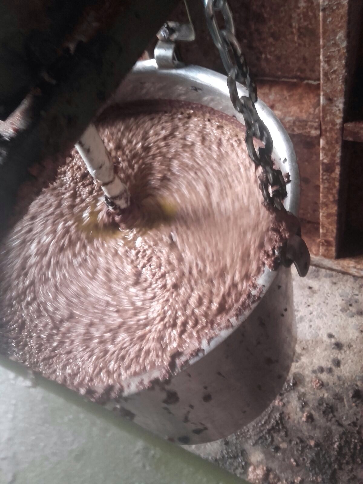

No quería olvidarme de todos los que de una u otra manera me habéis ayudado.
Para quien quiera hacer algo parecido solo tiene que mandarme un privado y todo lo que esté en mi mano para ayudarle.
No es fácil y mucho menos barato, pero al final se consigue. Todo tiene solución.
En unas semanas quiero hacer un último lote de aceituna en su punto de maduración y haber si el rendimiento sube. Me sale el litro a millón jajajaj
Lo dicho, muchas gracias a todos.
