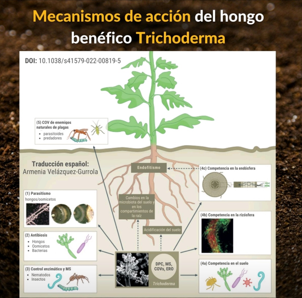

Re: Olivares Regenerativos
La importancia de regenerar los suelos.
- IMG_20230525_094733.jpg (339.03 KiB) Visto 553 veces
