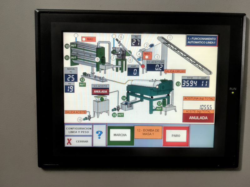

Temperatura de la masa: 25ºC. Rendimiento el día 26/10/2018 un 17,40% (en litros).

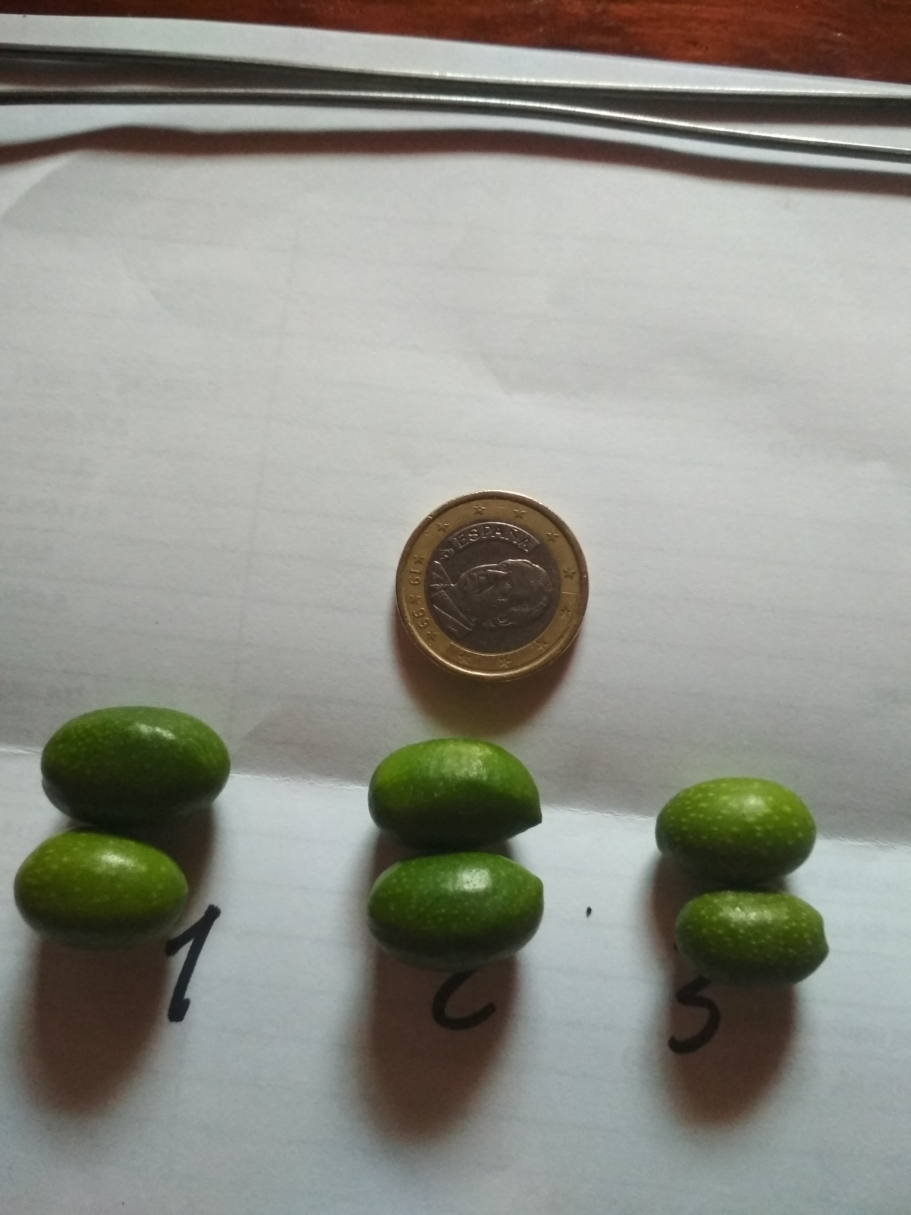

Muestra representativa (más o menos) de como esta la aceituna en mi finca.
Están manoseadas, por eso brillan.
1- variedad Lucio, la más temprana.
2- variedad picual
3- variedad hojiblanco
2- variedad picual
