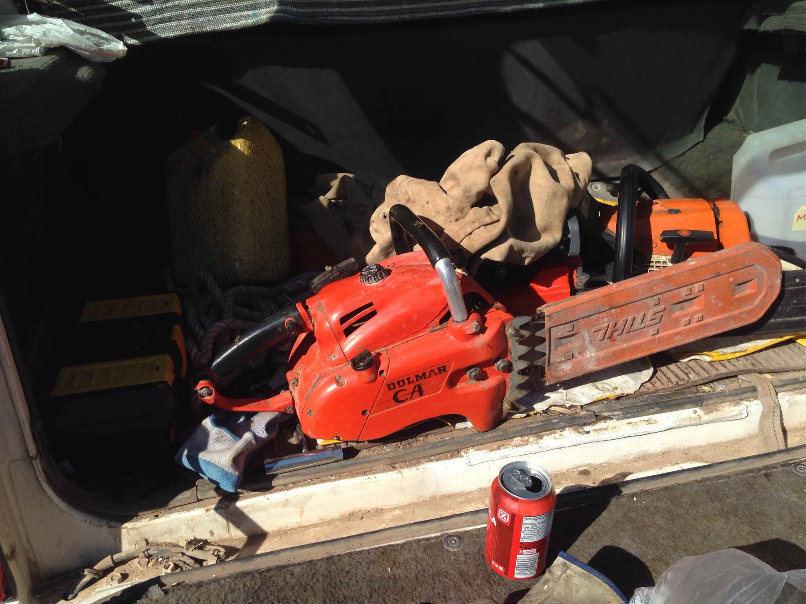

Aver que os parece la dolmar de mi abuelo jej que la usamos para negros, y cabezas grandes.

Re: Motosierra olivar MS
Parece un casco Antonio.

Mensaje por Antonio16v »
mentesa_bastia escribió:Parece un casco Antonio.
Sii jaj pero no veas lo bien que va para los troncos gordos
