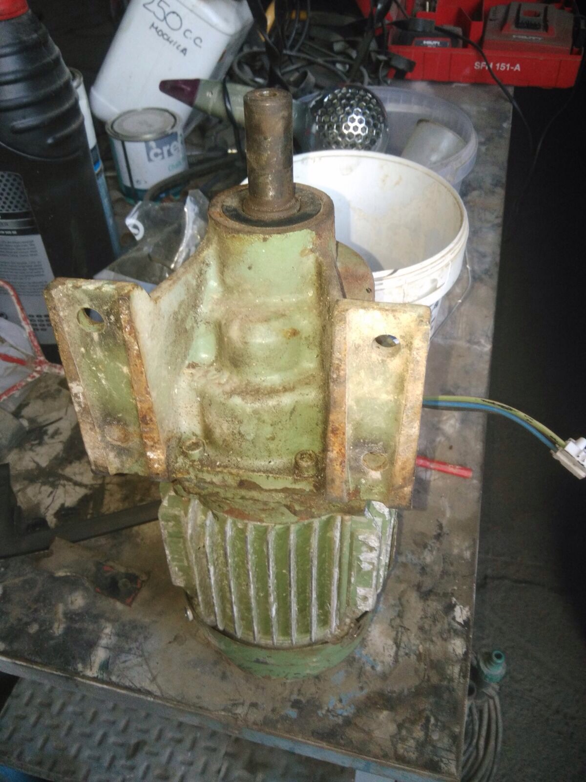

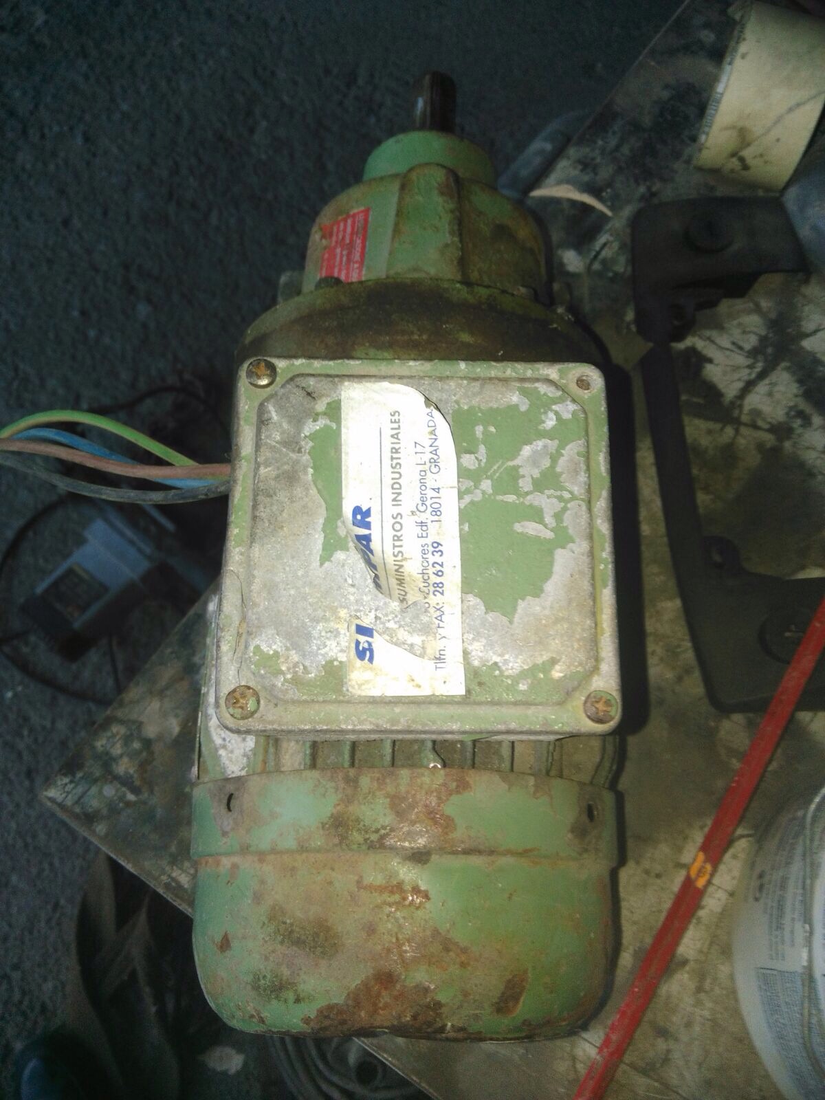

Re: almazara propia
Buscando, buscando se encuentra.
Motor eléctrico con reductor. Motor de un sinfín de cereal viene más que perfecto para mover la masa.
Queda soldar el mástil con sus aspas y dejarlo batir. Es mejor que las batidoras de cemento, menos revoluciones y un giro fijo sin problemas de calentón.

Re: almazara propia
lucio350 escribió:Buscando, buscando se encuentra.
:-BD :-BD Ya verás, ese te viene cojonudo.
