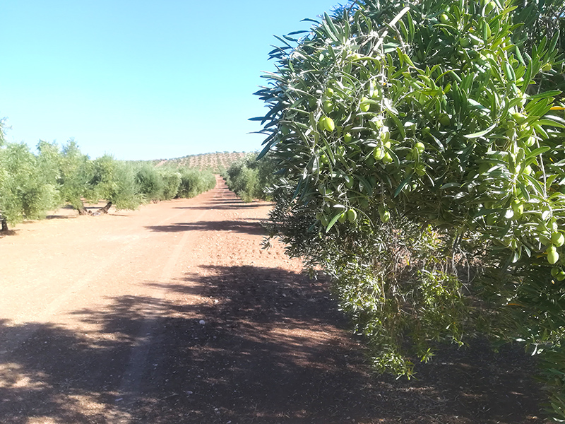

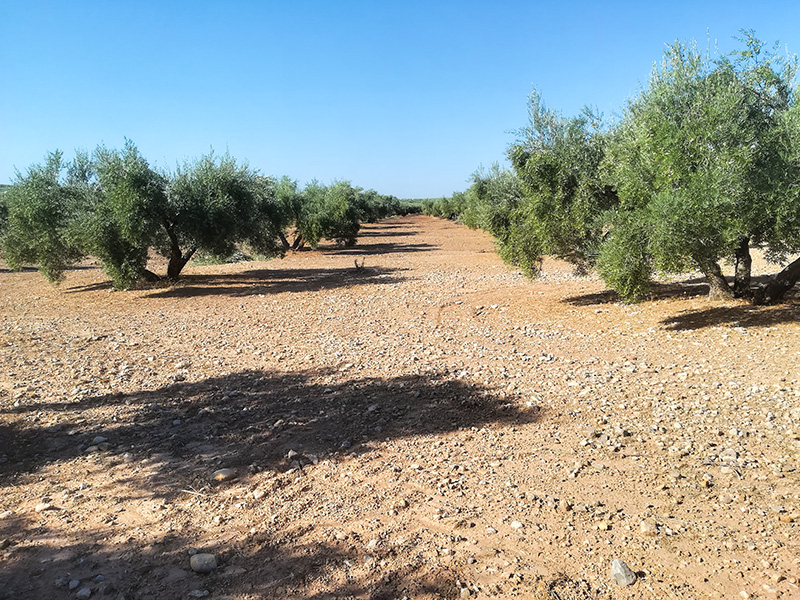

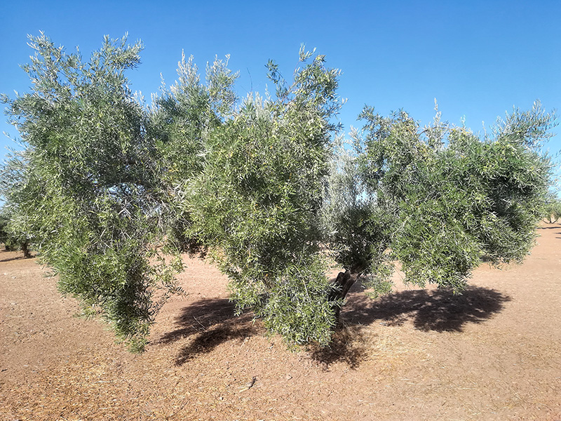

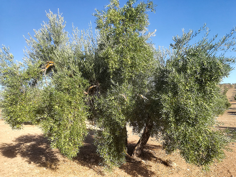

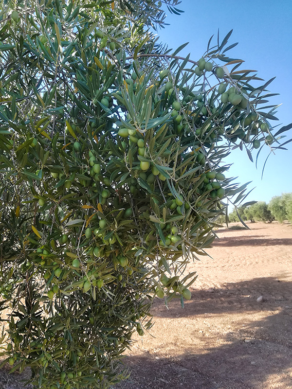

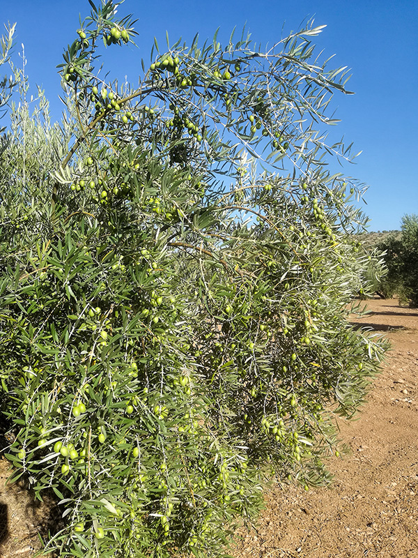

Agarraros los machos los riegos, porque este año la lleváis clara. Los secanos están a tope, salvo cuatro manchas malas, pero a tope.
Viendo lo que he visto en la campiña de secano, superamos el record sin problema.
Por eso está el Luque "kagao", porque este año no influye nada de nada, es un CERO PATATERO, Y CERO A LA IZQUIERDA.
Esta mañana estuve de caminante en una finca que tengo con mis hermanos en Torredelcampo; los olivos están a 13 mts. Luego tenemos otra que están a 16 mts., pero después de la caminata de hoy estaba fundido para trasladarme a la otra.
Están a tope, y aceituna gordísima, pero en general y por todo el camino todos los olivos están doblados.
De esa finca sacaba el aceite; casi nunca suele precisarse, y los aceites buenísimos, de esos de 0,1º de acidez y frutados a tope.
Os subo unas fotos:
