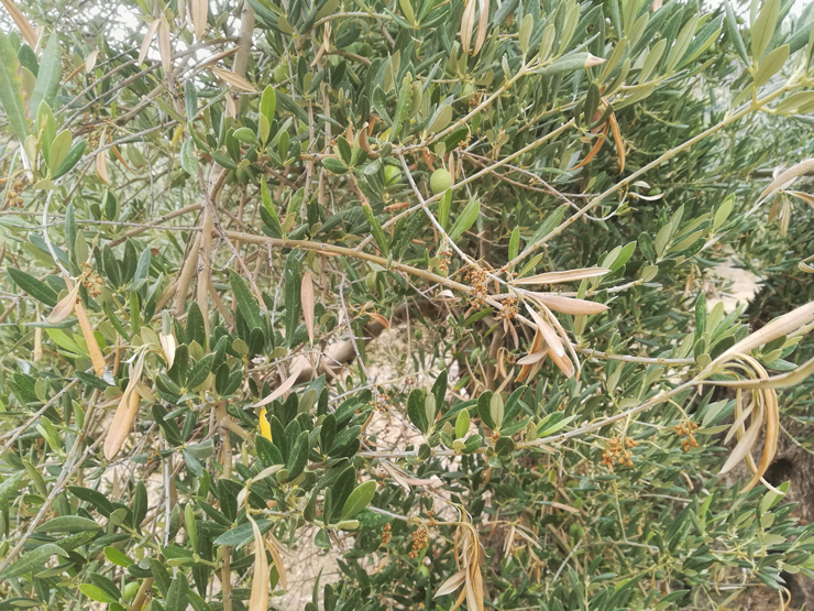

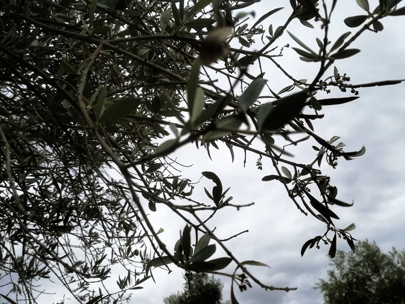

Fitotoxicidad por cobre en aplicación de primavera. Dosis 250cc/hl.
- TOXI-04.jpg (495.5 KiB) Visto 387 veces
- TOXI-05.jpg (490.91 KiB) Visto 387 veces
- TOXI-06.jpg (466.04 KiB) Visto 387 veces

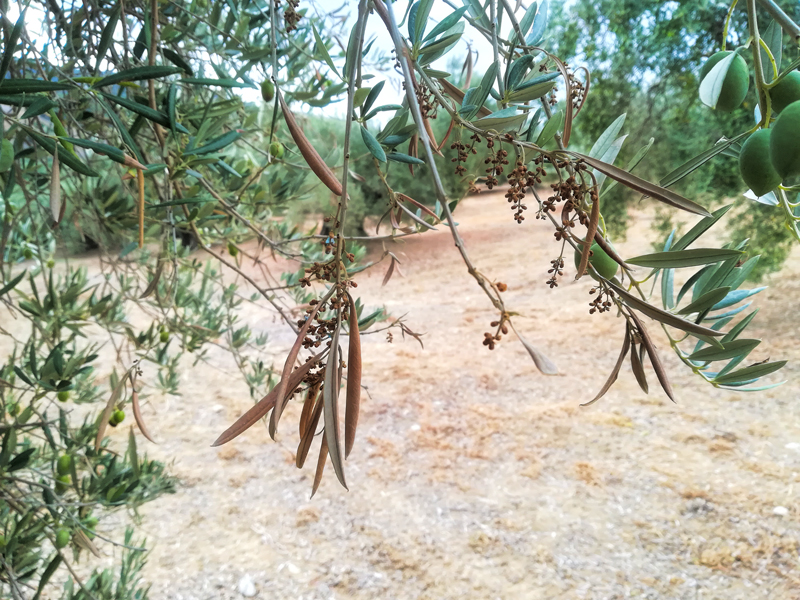

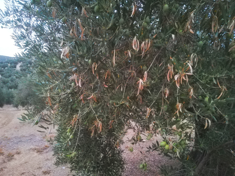

Re: TRATAMIENTO OTOÑO
- TOXI-01.jpg (490.86 KiB) Visto 386 veces
- TOXI-02.jpg (379.43 KiB) Visto 386 veces
- TOXI-03.jpg (479.3 KiB) Visto 386 veces
