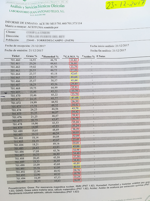

Y para muestra una imagen que vale más de mil palabras tontas sin ton ni son.
Rendimientos brutos de una cooperativa de Torredelcampo (Jaén) a finales de diciembre del pasado año. Aceitunas de campiña secano.
Como sabéis, o deberíais de saber, para picual en Jaén la GSMS que determina que una aceituna está completamente formada y con todo el aceite hecho está en el entorno del 45/47.
Ni uno de los rendimientos está en esos parámetros, y todas las hojas lo mismo, salvo cuatro excepciones. Destacando una partida con un 29.
¿Por tanto,...quién es el tonto que dice tonteces?...pregunto.

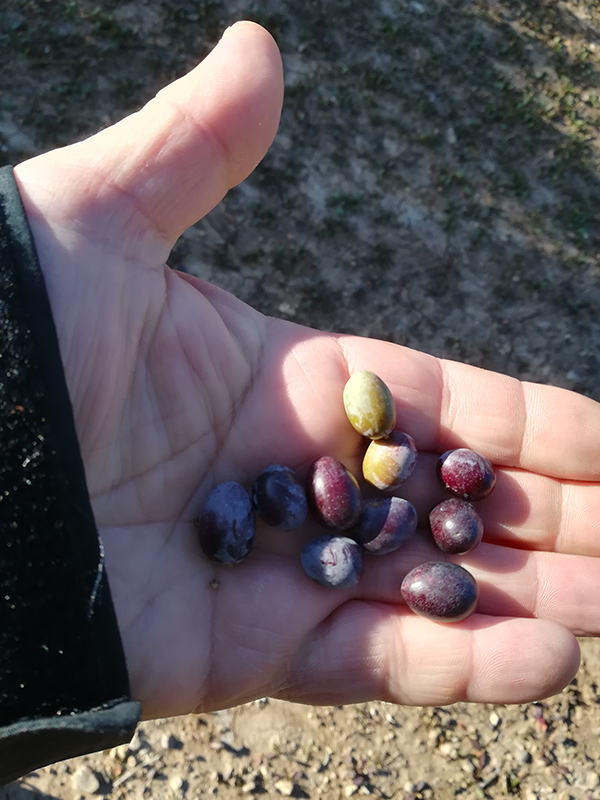

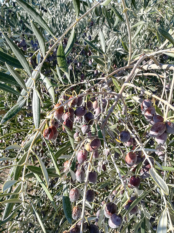

Por sí fuese poco, adjunto fotografías del tamaño de las aceitunas, y ya para esas fechas, cayeron palomas o heladas que desgraciaron más aun los rendimientos.
Utilizando las mismas palabras, aquí algunos sus únicas intervenciones son siempre para lo mismo, esas son sus aportaciones. Vamos de listos por la vida y luego la vida nos castiga con la cruda realidad.

Y después de leer el artículo, vuelvo a plantear la pregunta:
¿Esas aceitunas con un treinta y tantos de GSMS en campiña secano Jaén...tenían RENDIMIENTOS ESPECTACULARES?.
Esas aceitunas se han dejado en el campo más de un 20% del aceite en casi todos los casos. Y eso, repito, era a últimos de diciembre.
El que diga lo contrario,...QUE LO DEMUESTRE, porque sin foto no hay pez, ni "venao".
