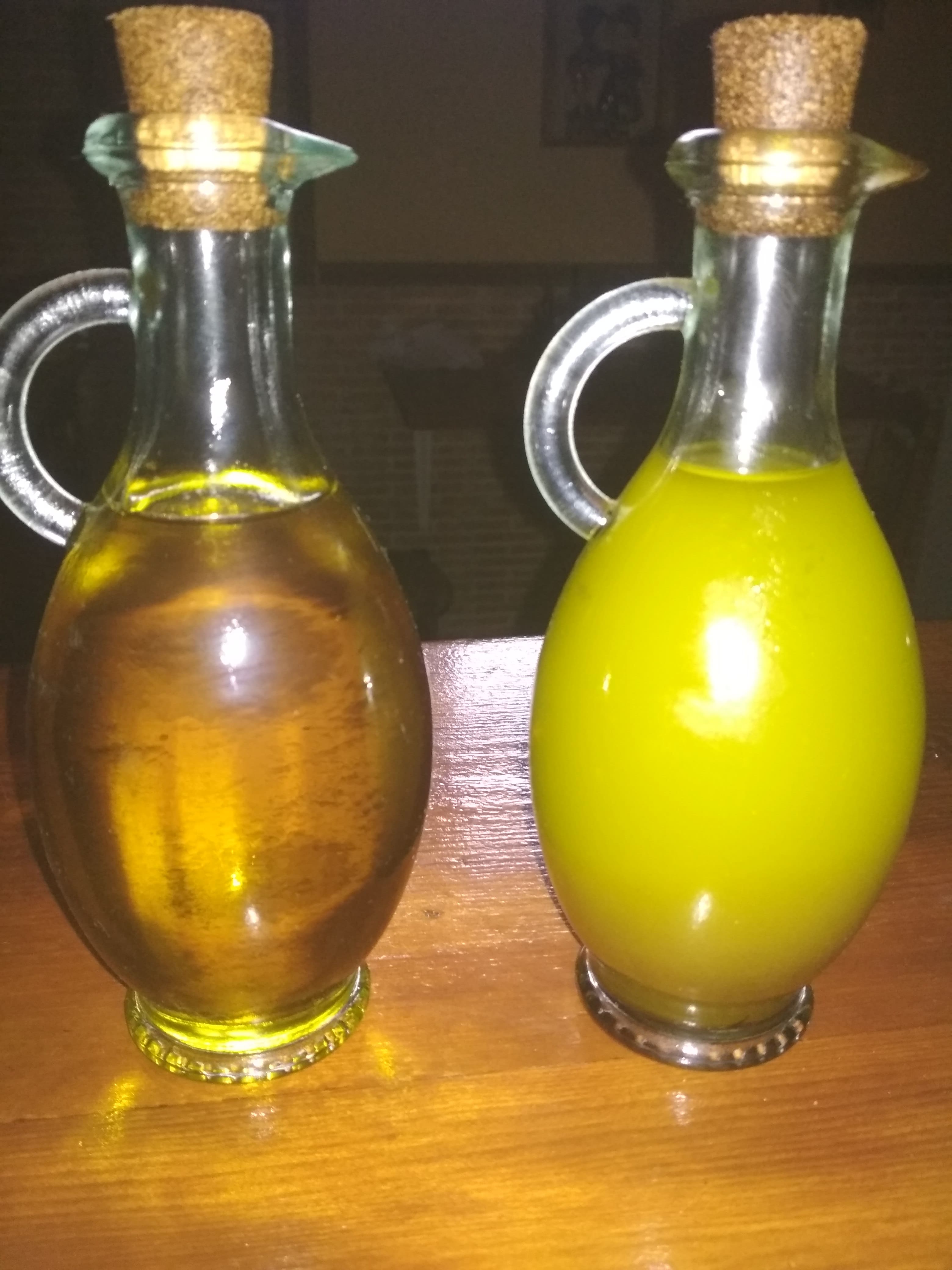

Hacer el mejor aceite para auto-consumo.
Re: Hacer el mejor aceite para auto-consumo.

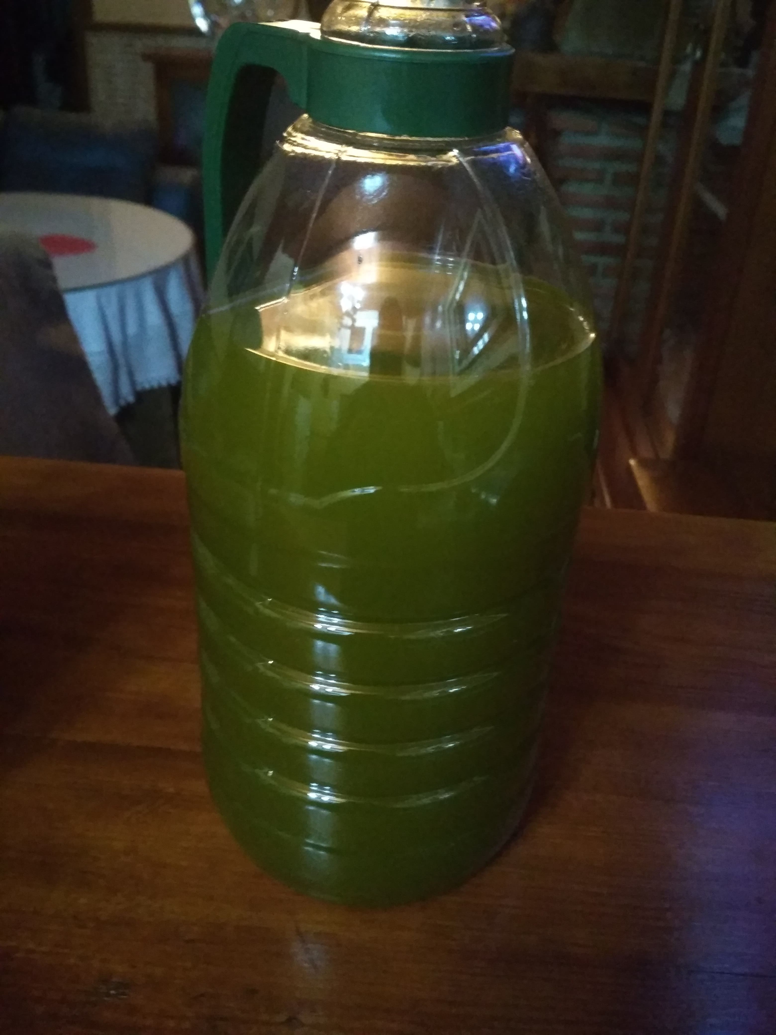

He conseguido poder poner las fotos.
La jornada fue de 10horas entre afinar y calibrar motores y sensores.
Al ser el primero y el único todo se hizo con la mayor tranquilidad.
Todo el proceso se intentó hacerlo lo mas en frío posible con la caldera apagada y el agua a temperatura ambiente. Tengo un vídeo con todo el proceso, si quiere alguien verlo que mande un privado.
Se pesó 1280 kilos de aceituna y salieron por el grifo 198 de aceite.
Según el maestro molino tengo 4 meses para gastarlo, a partir de ahí hay que filtrarlo o sacarle los pozos que pueda tener.
800 kilos de picual
400 kilos de lucio
Esa es la mezcla de este año, mas o menos.
Ahora hace falta la opinión de alguien que sepa catarlo, no para puntuar sino para intentar que el año que viene salga mejor.
11 meses hay de diferencia de uno y otro.

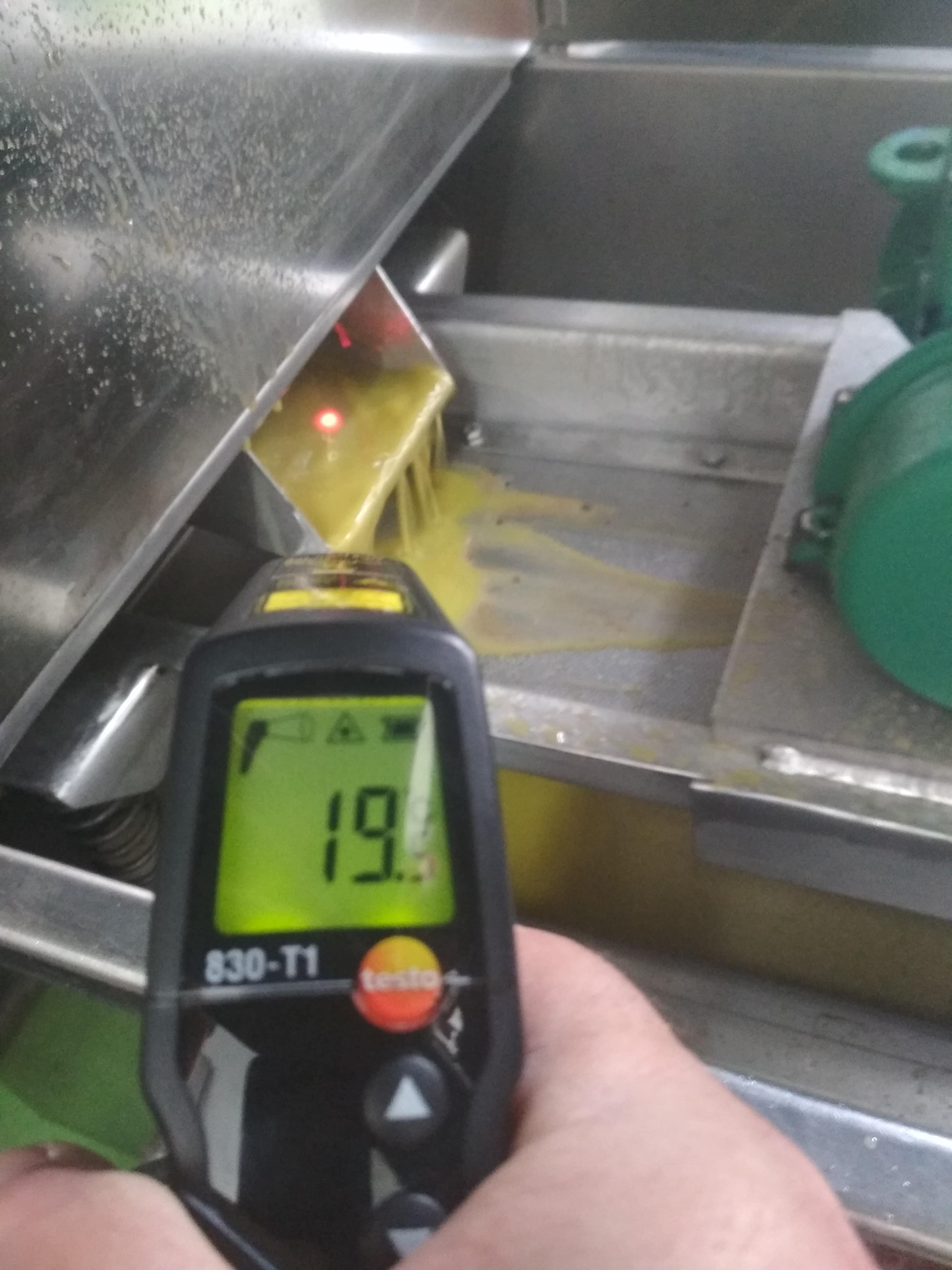

El termómetro ese es cojonudo, un poco más y sale el aceite a la misma temperatura que entró la aceituna. Un grado de diferencia.
Según Carlonso, tendría que haber subido la temperatura +10ºC. No tengo ganas de buscar su comentario, pero por ahí está.
+10ºC, +1ºC...¿en qué quedamos...?.

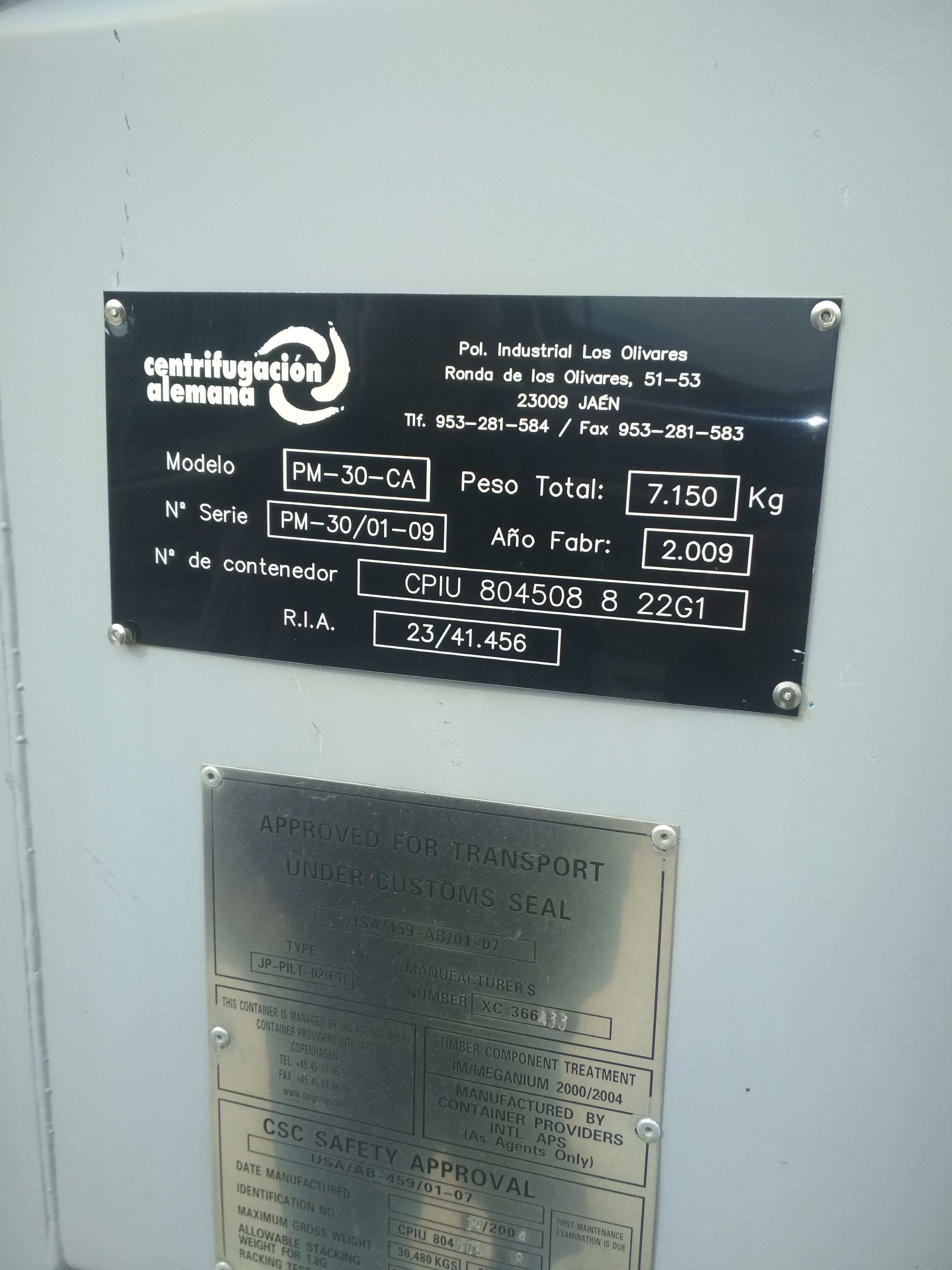

No hombre..no, tú decías que para calcular la temperatura del aceite había que irse a la temperatura máxima del día, aunque la hubieses empezado de madrugada, y a partir de ahí calcular 10º más de temperatura respecto de la temperatura máxima del día; qué si el molino sube 5ºC, la batidora 3 o 4ºC y el decánter otros 2 o 3ºC más.
Por ahí lo tienes escrito, no me voy ni a molestar en buscarlo.
Al final resulta que la aceituna entra a por ejemplo 18,5ºC y el aceite sale a 19,5ºC, lo cual es TOTALMENTO CIERTO, como muy bien ha ilustrado Lucio, al cual le agradezco el detalle.
Consecuentemente, FALSEAS TODOS LOS DATOS, eres un mentiroso compulsivo, o sencillamente no tienes NPI de lo que hablas. Tú deja a los profesionales, que de melones no te voy a dar clases y sabrás más que yo.
Esa almazara de Lucio, es EXACTAMENTE LA MISMA que me molturó la aceituna, y es de lo mejorcito que hay en el mercado. NI CALIENTA LA MASA, NI CALIENTA NA que no quieras calentar, ni se puede comparar con un macro molino. Por eso cuesta lo que cuesta.
Al final y recapitulando, en el molino ecológico de Hiller, si la aceituna entra a 18,5ºC, el aceite sale a 19,5ºC. TOTAL ELEVACIÓN DE TEMPERATURA 1ºc con respecto a la aceituna.
¿Qué pasa, que el decánter está fuera del contenedor y metido en una nevera...?.
¡Ahora vas y lo cascas!.
