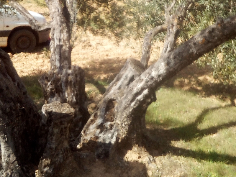

Ale hay tenéis unas fotos de unas olivas que estoy podando en Valdepeñas de ciudad real.luego subiré algunas cortadas.aunque esto es sencillo dos o tres pies o brazos y esperar que críen varetas

Por cierto las hay peores.cuando tenga tiempo subiré mas fotos

JoseAnAbarca4 escribió:Ale hay tenéis unas fotos de unas olivas que estoy podando en Valdepeñas de ciudad real.luego subiré algunas cortadas.aunque esto es sencillo dos o tres pies o brazos y esperar que críen varetas
Mala poda hace esa gente, todo ramas viejas y ni un costado por ningún sitio, las cremas quemadas, como bien dices hay que quitar ramas pero también dejar varetas por tooos laos.

Cabezas ee cuando se cortaban con hachas sin rapar, madre mía que gente más pareja.

Ya te digo anlo que esto así no se ve.como se ve es pie a tierra.pues tiene la finca 1500 olivas de cornezuela como Nogueras de altas y que no salen a 50kg un año bueno.pero claro tienes que quitar para ir criando nuevo.que hay pies que yo creo que ni afrailando salen varetas e ir dejando por si quieren hechar aceituna.
Osea que las motosierras pequeñas están de descanso.eso necesita máquina de c*** para quitar tantísimo seco
Re: poda de olivos
¡Vaya desastre de olivos!; no son tan viejos, eso son olivos de los años 60 o 70 creo.

Mensaje por JoseAnAbarca4 »
Mente esos olivos tendrán más de 200años.hay cabezas que quitó que la espada del 460 rancher va justo de largura asique azteca a la idea.hoy que está lloviendo subiré mas fotos pero lo que es seguro que hay es imposible dejar una oliva en condiciones por qué no hay nada nuevo
