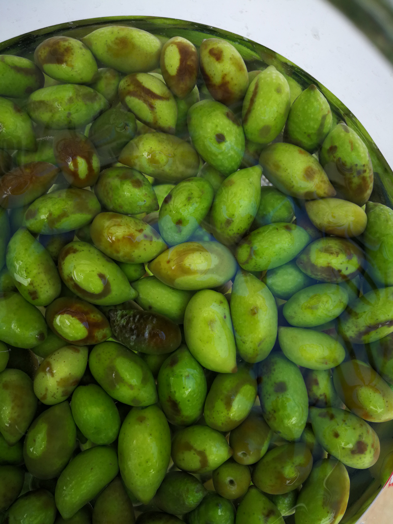

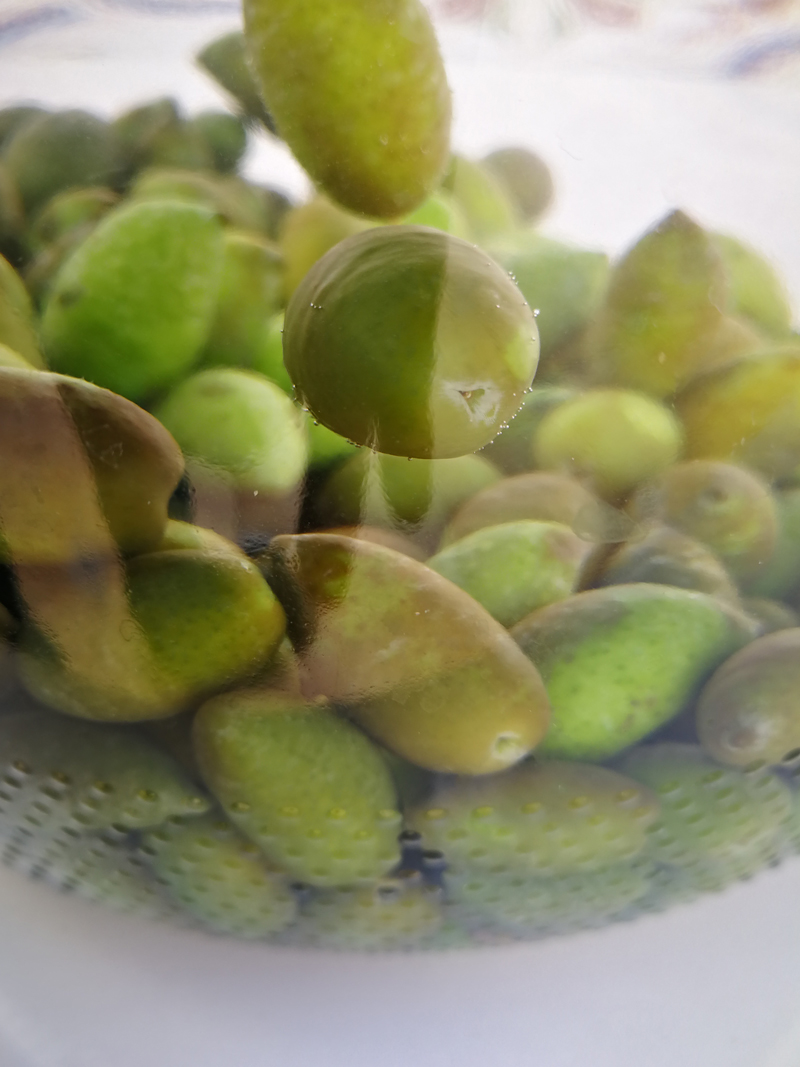

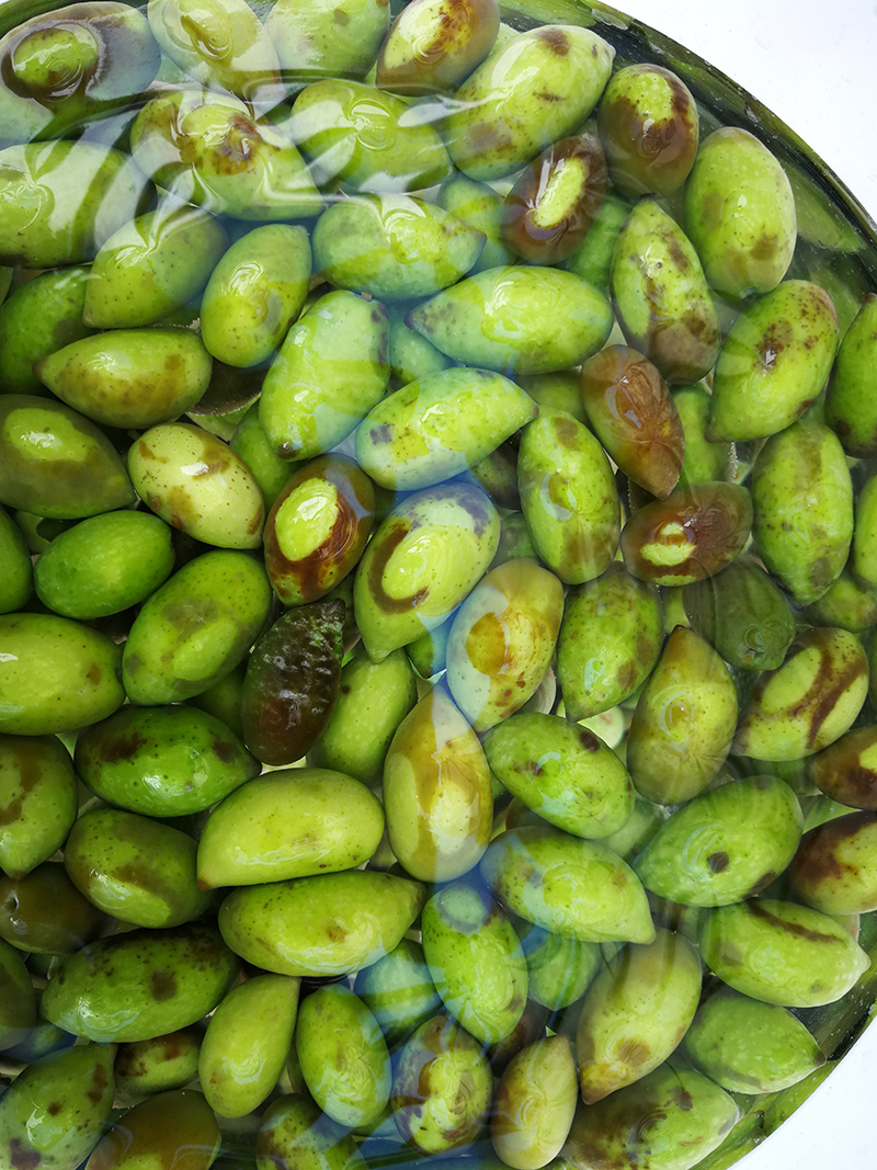

Esto son aceitunas que estaban perfectas y ni una con color cambiante, todas amarillo-limón. Aparentemente perfectas...PERO COMO HE DICHO UN ESPEJISMO.
Me hubiese gustado hacerle fotos a las de antes y a las de ahora...pero ni yo me lo esperaba.
Las de la foto han estado a 30 grs. de sosa por kg. de aceitunas 6 horas justas, igual que las anteriores, ni un gr. más, ni un minuto más. Todo cronometrado a la perfección. Las primeras todas verdes y perfectas, ni una mancha marrón después de estar en la sosa. Las segundas...ya lo veis.
Los mismos olivos, pero con 15 días o así de diferencia.
No las he probado porque llevan dos días nada más de enjuague, cuando pasen 4 o 5 días y las pruebe seguro que no están dulces como las primeras ni de coña.
Y los aceites de molino...exactamente lo mismo. No es lo mismo un aceite dulce que un aceite amargo y picante.
Esas manchas marrones son los cambios en la fisiología de la aceituna, por donde va a comenzar el envero, y que reaccionan a la solución alcalina de la sosa. Por ello las aceitunas de cornezuelo TIENEN SU FECHA DE CADUCIDAD, y pasada la misma...NO SIRVEN.
A los aceites de concurso les sucede exactamente lo mismo.

Así que la sosa,...puede ser un buen método para determinar el momento exacto de la recolección para obtener aceites DULCES de concurso.
Y muy sencillo, coger 30 grs. de sosa por kg. de aceituna, cubrirlas de agua y esperar 6 horas justas.
Si no cambian el color las aceitunas están perfectas.
