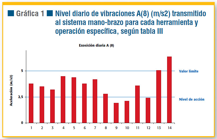

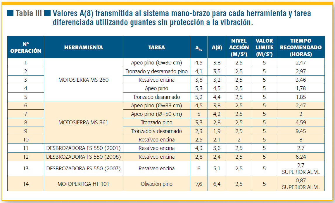

A ver,...eso son las vibraciones. Con respecto a las vibraciones que producen cantidad de enfermedades como dolor de articulaciones, calambres y sensibilidad, síndrome de Raynoud, alteraciones musculares, dolor, entumecimiento y otras, hay una reglamentación al respecto.

Y no solamente son las motosierras, también y mucho más las desbrozadoras.
Resumiendo de un artículo al respecto:
Todos los puestos de trabajo con las herramientas medidas (motosierras, desbrozadoras y moto pértigas) generan un nivel de vibraciones A(8) que SUPERA EL NIVEL DE ACCIÓN (N.A). Esto significa que el empresario TIENE LA OBLIGACIÓN DE EJECUTAR UN PROGRAMA DE MEDIDAS TÉCNICAS Y ORGANIZATIVAS PARA REDUCIR EL NIVEL OBTENIDO y SOMETER AL TRABAJADOR A UNA ADECUADA VIGILANCIA PARA LA SALUD.

- VIBRACIONES.jpg (295.34 KiB) Visto 1350 veces
- VIBRACIONES02.jpg (92.18 KiB) Visto 1350 veces

Así que hay que ponerse guantes acolchados.
Al respecto de las vibraciones, la Stihl MS151 TC-E da 4,9 m/s2 en ambas manos.
La Echo CS2511tesC son 3,5 y 4.0 m/s2, asidero delantero y trasero.
