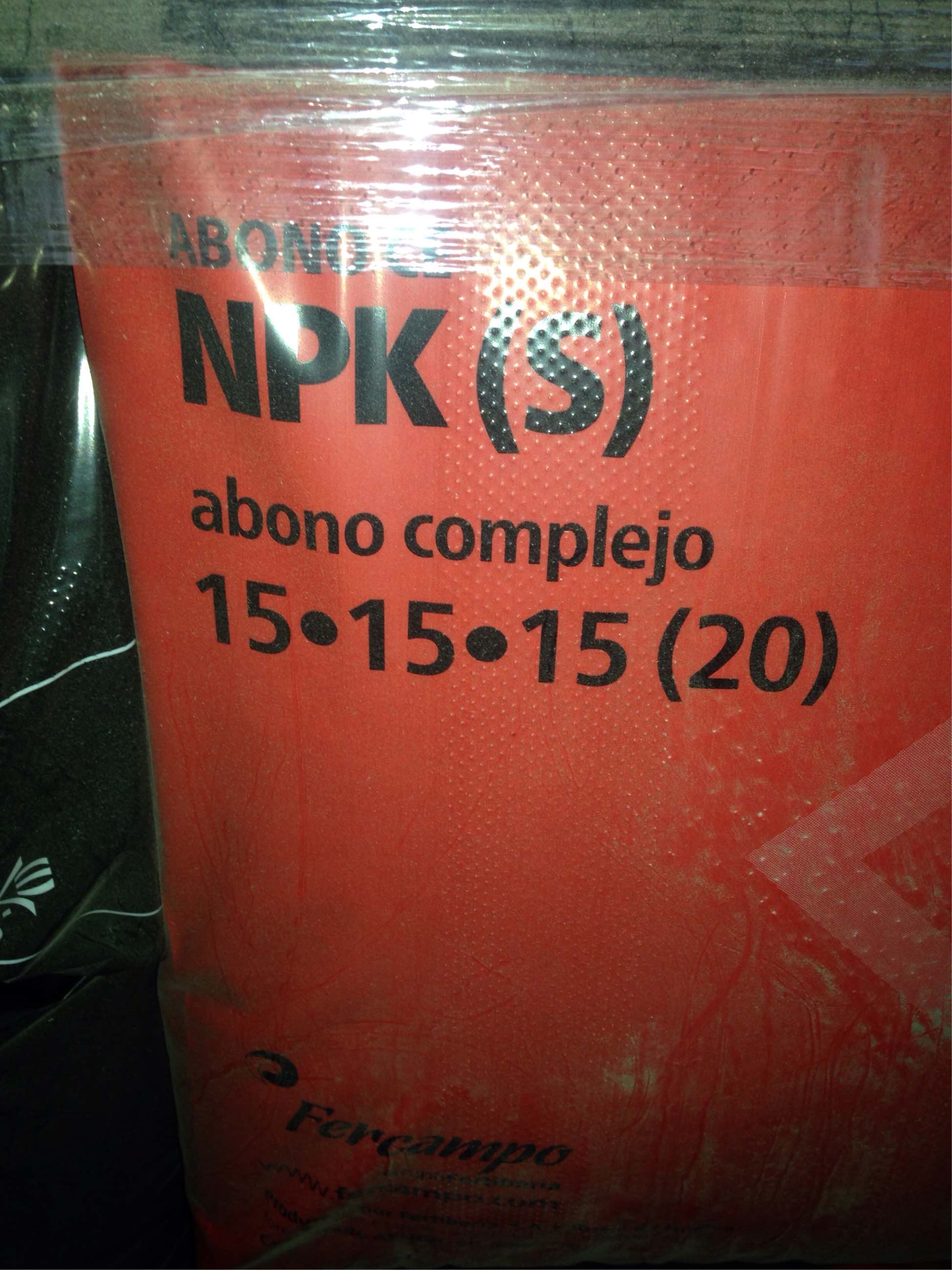

Antonio16v
Mensajes: 2349
Re: Abono olivar
Mensaje por Antonio16v »
Listo para hecharlo mañana

Hola me presento. Soy Juan de Granada y llevo leyendo el foro tiempo pero nunca he escrito hasta hoy. El tema es mi duda de aplicar abono tanto al suelo como a hoja en estas fechas que el olivo esta en parada. El nitrógeno se pierde pronto y aún tardará más de un mes en empezar la raíz a tomarlo no Antonio 16v?
Antonio16v
Mensajes: 2349
Re: Abono olivar
Jufrar75 escribió:Hola me presento. Soy Juan de Granada y llevo leyendo el foro tiempo pero nunca he escrito hasta hoy. El tema es mi duda de aplicar abono tanto al suelo como a hoja en estas fechas que el olivo esta en parada. El nitrógeno se pierde pronto y aún tardará más de un mes en empezar la raíz a tomarlo no Antonio 16v?
buenas llevas razon, pero este abono es mas lento de lo normal por eso se hecha tan pronto ademas el nitrogeno que lleva es ureico y es el mas lento
Re: Abono olivar
Pues sí Antonio ese abono es el idóneo para ahora. Los complejos (sin urea) como el nitrofoska o yara si es mejor esperarse a febrero.
