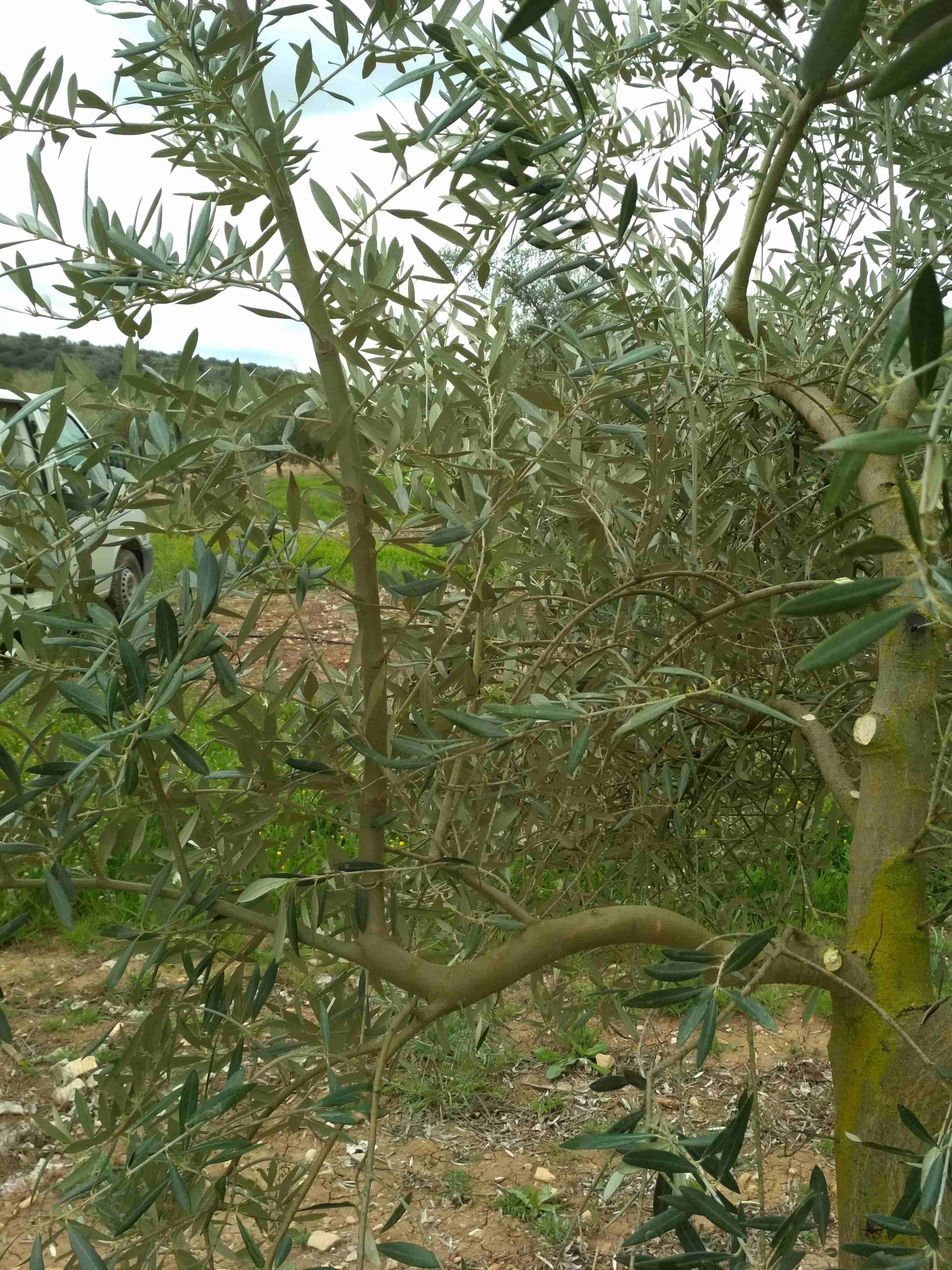

Esto en mi pueblo se llama un "camal"
Una rama que tiende a bajar y al dejarla como brazo tiene que subir. Este es fresco de esta mañana, pasa cuando podas cada 3 años.

lucio350 escribió:Esto en mi pueblo se llama un "camal"
Made in yo.
lucio,en mi pueblo un "camal"es un arco de madera con una anilla en el centro, que se le metia a los cochinos entre los tendones de las patas traseras una vez matados y colgarlos para abrirlos limpiarlos y partirlos.
en cuestiones de poda,a ese "camal"que le llamais,aqui es una pluna
chupon,el que nace en la primaria,,(antes de que abra la primera horquilla)este si lo dejas suele comerse la rama principal,poniendose mas gorda incluso que esta.
sobre,el que nace en la secundaria,,(despues de la primera horquilla)este roba como el chupon,pero la rama principal sigue manteniendo el poder.
pluma,el que nace en la terciaria o a partir de ella.esta mas fina,tiesa mirando al cielo,tira del olivo arriba por el sombreo.

armagnac. Es lo mismo que tu dices, pasa que yo no sé explicarme.
La rama que no es vigorosa al dejarla como una de los brazos principales se tiene que enderezar haciendo esa curva con forma de "V" suave parecido al camál.
Las ramas o brazos deben de tener unos grados de verticalidad y no salir horizontales.
armagnac
Mensajes: 682
Re: poda de olivos
Mensaje por armagnac »
esas ramas nacen y se crian asi por un motivo.
no son nacidas de yema cogiendo la sabia del canmiun,(entre la corteza y la madera)
nacen mas adentro,cercana al corazon del tronco o rama,de hay que no tenga suficiente torrente de sabia.
a veces a astillas la leña,me encuentro con alguna y su nacimiento parece como un clavo metido dentro del tronco.
respecto a los grados,,,eso es lo ideal,pero hay veces que es dificl y otras imposible.
aunque,"moldeamos" las plantas,a veces no podemos quitar algo,que dentro de 2 años cuando volvemos a la poda,a obligado,torcido,subido o bajado cualquier rama o parte y ya sin remedio.
esto no es una ciencia matematica.

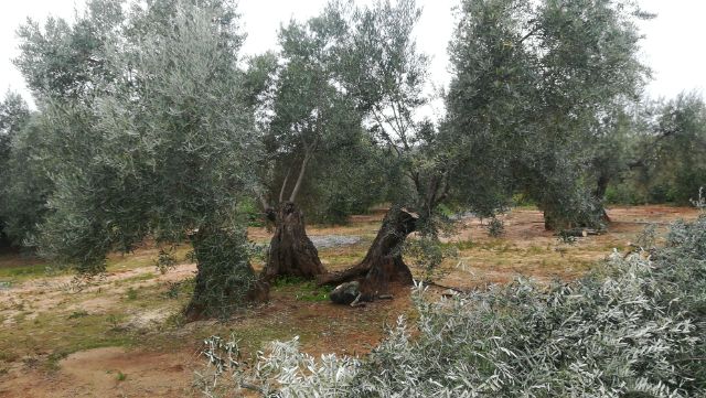

Buena mañana de poda, olivos muy buenos y con ramón, aquí disfruta uno de lo lindo.

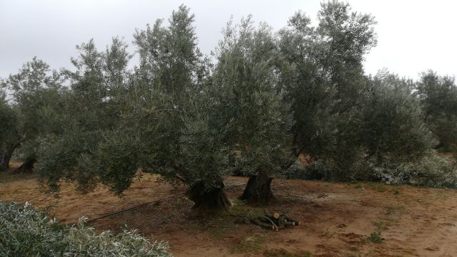

Mensaje por Anlo »
Y ya parece que se empieza, a ver algo removido el olivo.
