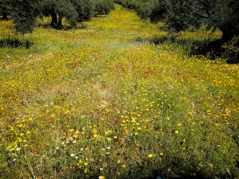

Mira como tengo la parcela de autoconsumo. Esas margaritas amarillas se llaman hypochaeris radicata y calendulas arvensis...hay de ambas. Ahí voy a pasar el pulgón y bien.
Tierra pedregosa y arenosa, con poca materia orgánica pero muchos minerales.

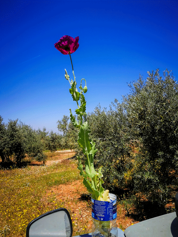

Y entre el maremagnum sinfónico arvense, una adormidera que me llevo a casa para traSplantarla.

En los cortijos abandonados solían aparecer muchas adormideras. Una vez pregunté a un señor mayor y me dijo que las utilizaban mucho para los dolores cuando no existían medicinas ni farmacias.

En tierra arenosa la actuación es muy sencilla.. no hagas nada. Deja la hierba crecer, lo que salga, y simplemente ve desbrozando todos los años y dejando ahí el acolchado..las propias hierbas irán colonizando según el estado de la tierra, normalmente como habrá poca MO y poco N te aparecerán leguminosas pequeñas y rastreras, que son las pioneras en este tipo de tierra... después quizás malvas y gramineas, y menos las cruciferas, porque normalmente estas tierras suelen tener poco horizonte útil (¿que profundidad tienes?) y poca MO y eso no les gusta
con el tiempo tendrás un horizonte de varios cm de tierra que va cambiando de color conforme vaya incorporando esa MO.. como además es una tierra muy suelta y floja, si mantienes cierto nivel de MO y ese acolchado que retenga humedad, es un terreno muy propicio para las lombrices, que son el mejor ganado que existe, y verás rápido salir hormigas y mucha vida en el suelo...
pero lo mas importante, es lo que te digo, no voltees, no toques el suelo, que no le de el sol, ve guardando ese acolchado y esa materia como oro en paño, y ella sola se irá recuperando y mejorando su fertilidad... si puedes por supuesto añádele capas de restos vegetales, compost, estiercol.. lo que pilles, y al desbrozar envuelvelo con su propia hierba, en épocas de lluvia para que se vaya descomponiendo todo.

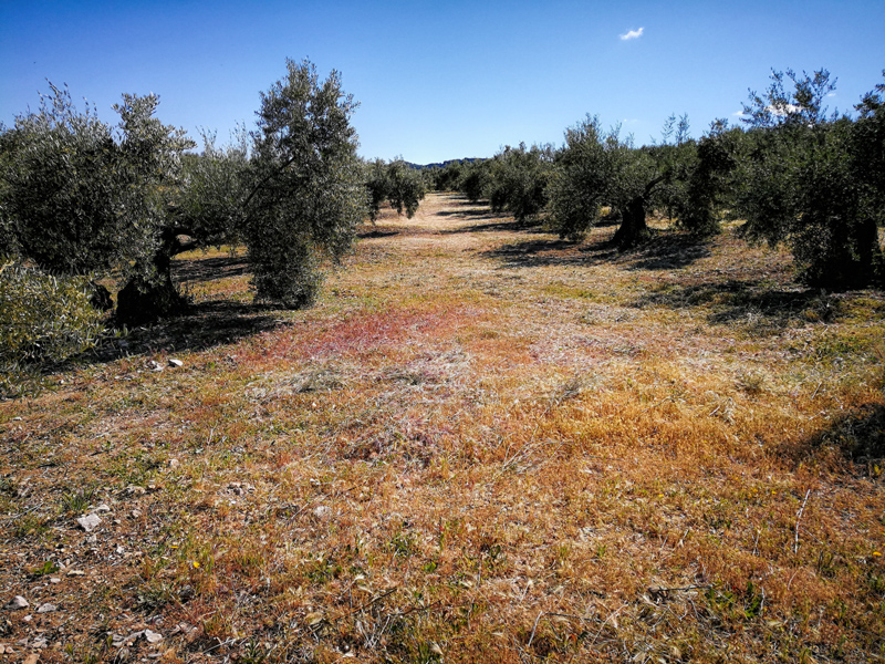

Así queda la cubierta vegetal cuando pasan unos días. Sin marico.nadas, y sin cabras paciendo el ray grass.
La hierba hay que cortarla y no triturarla, para que se quede en el suelo haciendo sombra y no se la lleve el aire. He probado ya de todo, y lo que mejor va es el disco AIRE-CUT. Te pone de broza hasta las cejas, pero es lo mejor. El disco normal de triturar, aun afilado, cuando coge espiguillas que no están secas del todo, las retuerce o se atasca y es un coña.zo. El disco ese, a tres dedos del suelo y teniendo cuidado con las piedras, va muy bien. Es cogerle el tranquillo.
Por cierto, lo que se nota una barbaridad, es cuando desbrozas varios años, que el terreno aunque sea de piedras, las piedras van desapareciendo gradualmente y no las ves. Estar están ahí, pero debajo de un tocho de materia orgánica. Hay una diferencia bestial de una parcela con piedras desbrozada varios años, y las lindes con el puñe.tero glifosato, que se quedan hechas una asquerosidad.
