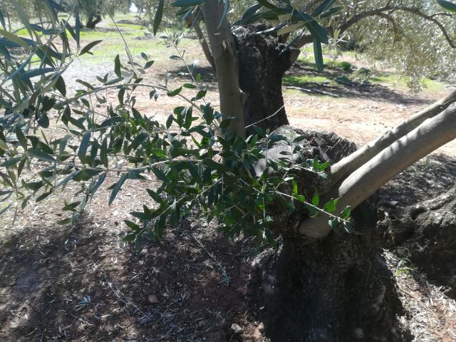

mente,a que se debe tener que dejar tantos nuevos pies de la cepa?
las pocas veces que veo algo asi,es porque el pie viejo se a secado y dejan varetas,,si le salen,pero la inmensa mayoria de veces,,el olivo se arranca porque lo que crias no vale para nada y tardas menos en criar una estaca nueva,que criar en lo viejo,mal,lento y sin seguridad.
veo muchas ramas bajas con respecto a la cabeza,a medio pie casi.
mucho tronco "enfrailado"en lo viejo.

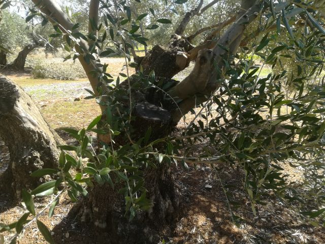

por cierto,la segunda foto,que se te ve el dedo,borrala que no la vea nadie mas ese olivo.
Re: poda de olivos
armagnac escribió:por cierto,la segunda foto,que se te ve el dedo,borrala que no la vea nadie mas ese olivo.
En mi pueblo se le llama hacer "camal"
Son las ramas horizontales y al cortar las altas, estas se vuelven a subir arqueadas.

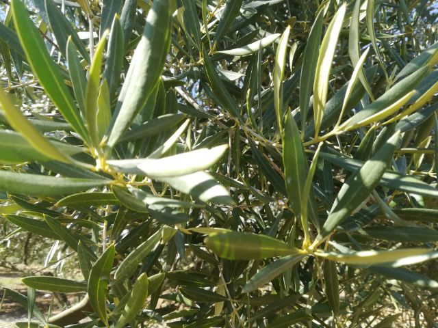

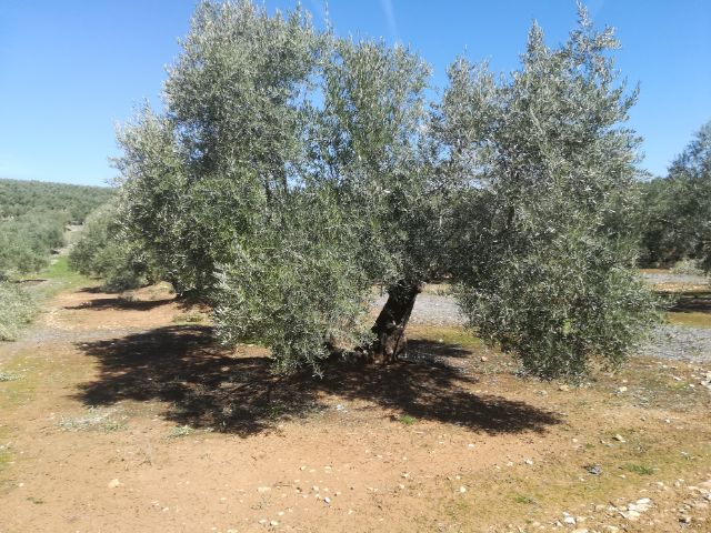

Esas fotos están tomadas cuando me venía a la casa, es decir, con el sol en su punto más alto, y prácticamente el sol no entra nada más que lo justo en el olivo. Esas ramas están perfectamente sombreadas, pero no por chupones, sino por el resto de las ramas. De hecho, el color de las ramas habla por sí mismo. Por eso puse en la primera foto un olivo de lejos.
Y no solamente el color, la aceituna. Mientras todo el foro "lloraba" por el agua, yo tenía aceitunas gordísimas, y sanísimas, y no avellanas arrugadas. Y ya veis las ganas que tenía de que lloviese. Y en las malas, lo mismo que con las personas, es dónde se ve el que vale y el que no vale. Aunque siempre está la socorrida frase de que ha sido por culpa del tiempo, aunque tiempo malo hemos tenido todos, o el profesor me tiene manía.
Yo casi no tengo ya que cortar gordo, tengo todos los olivos metidos en lo nuevo. Aclareo a final del verano para la recolección, y punto.

Re: poda de olivos
armagnac escribió:mente,a que se debe tener que dejar tantos nuevos pies de la cepa?
¿Tantos...?, únicamente he visto dos fotos...creo. Supongo los habré dejado como comodín...por la parte del sol, por sí las moscas. Cuando molesten a las laterales las quito, o quito alguna lateral y dejo el pie; eso depende.
Aquí los pies laterales que salen de las varetas se crían muy bien y muy rápido, muchísimo antes que plantando un olivo nuevo. Y se puede renovar perfectamente un olivo de esa forma aprovechando el sistema radicular del pie viejo. Lo cual es un plus y una ventaja frente a una estaca sin sistema radicular que hay que estar regando todos los días. Aparte del trastorno y gasto de tener que llamar a una máquina, y el pegotazo que supone ver una plantita entre centenarios.
Si las ramas están bajas es porque cuando se hizo el corte el tronco estaba podrido, y vas bajando hasta encontrar sano, una peana alta, "cortada" a cachos, en centenarios, lo único que produce son cabezas imposibles, que se llenan de mimbreras y de ruina. Pero que eso es lo fácil, lo difícil es hacer una cabeza sin ruina por dentro.

respecto lo de abrir una oliva tanto, se puede hacer si como vemos el olivo está fuerte y puedes tapar las ramas, pero no todos los terrenos lo permiten, acordaos que la zona del mente son tierras excepcionales para el olivo, quizás de lo mejor de Jaén, y ya partes con mucha ventaja.. en fin algunos se asustarán pero en esas zonas, como ocurre por ejemplo en la loma, el arbol lo permite, y se pueden criar diametros de 8m o mas con ramas largas y sombreadas, que a algunos de otras zonas sorprenderian..
yo en las primeras fotos del Mente veo un problema gordo, y es que en esos viejos afrailados se observan unos agujeros en el centro, canales por las que te va a entrar el agua y en el futuro te pudrirán el tronco por dentro, que es algo muy grave pues luego entran hongos, las gallinitas y toda clase de masticadores, y acaban los olivos partidos de arriba a abajo.. de hecho comenta que ha tenido que bajar las ramas tan abajo porque por arriba ya empiezan a partir..
