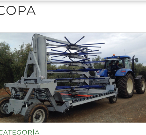

Esta idea me parece interesante, aunque habría que perfeccionarla y hacer menos "armatoste" la máquina, pero como punto de partida... A ver qué os parece

MatiasGu escribió:
carlonso escribió:
MatiasGu escribió:El siguiente paso natural sería perfeccionar una "cosechadora" para intensivo. La colosuss no me termina de convencer y es poco viable en olivares adultos pues hay que adaptar la poda y eso no se hace en 2 años ni en 3.
Yo la he visto trabajar.
Aunque adaptes la poda, hace bastantes heridas.
Matias, esa es la misma que utilizan los americanos para la almendra y pistacho. Yo no la he visto trabajar la he visto en Youtube. Siempre me ha parecido una gran máquina, creo que la marca tenías tiene una similar, en la feria de Zaragoza había una parecida este año, pero esas máquinas son para exploraciones muy grandes, y con pendiente moderada. Es mi opinión, no sé que opinas tú.

MatiasGu
Mensaje por MatiasGu »
Investigaré esto que dices a ver si hay algo más perfeccionado en esta línea
Voy a echar unos números rápidos y mal a ver qué tal sale con los datos que tenemos.
Dice que coge 1800 pies en 20 horas:
Escenario 1: 1800x30kg= 54000 kg
Escenario 2: 1800x40kg= 72000kg
Escenario 3: 1800x50kg= 90000kg
Habla de 3 operarios, que yo entiendo que serán 2 dentro apurando y otro dirigiendo el cacharo, haría falta otro con el tractor cargando y vaciando en los contenedores. En total 4 operarios haría falta, vamos a poner 5.
Al hablar de 20 horas de trabajo estamos hablando de 3 turnos por lo que en total serían 15 jornales
15x100 €= 1500 euros
Gasoil: ¿500 euros?
Total gasto diario 2.000 euros.
Coste recolección por kg de aceituna:
Escenario 1: 2.000/54.000= 3,7 céntimos
Escenario 2: 2.000/72.000= 2,7 céntimos
Escenario 3: 2.000/90.000= 2,2 céntimos
Ahorro:
Si suponemos que el coste de recolección de olivar intensivo en una empresa de servicios es de 10-12 céntimos kg de aceituna, pues tendríamos un ahorro que iría desde 7 a 8 céntimos por kilo de aceituna aproximadamente.
Lo vamos a dejar en 6 céntimos de ahorro.
Vamos a suponer una producción mediana de 500.000 kg.
500.000 x 6 céntimos: 30.000 euros de ahorro.
¿Qué puede costar el bicho?
Pues le ponemos 300.000 euros por ejemplo y me parece muchísimo.
Amortización 10 años: 30.000 de amortización al año.
Pues con estos números con 500.000 kilos igualamos el ahorro con la amortización.
Por no hablar de que una vez recolectemos lo nuestro, habremos terminado proto y podemos trabajar ajeno cobrando lo mismo que con buggy, y tendríamos un margen de beneficio de esos 6 céntimos kilo que hemos dicho antes.
Me parece muy interesante por la poca gente que se necesita y el rendimiento que ofrece.
AngelGT77
Mensajes: 2687
Mensaje por AngelGT77 »
Buenos números Matias, yo haría el cálculo con 1200 pies pues siempre dicen más de lo que hacen.
El inconveniente, además del coste del cacharro, y de que en pendiente esto no creo que funcione, es que lo que predomina son las 3 patas en el olivar.
Yo por ejemplo estoy dejando todo lo que puedo a 2 pies pero si te fijas son 3 pies la mayoría y para poder trabajar externo pues te quedad con menos mercado para la amortización.

Mensaje por cuartero »
Ese cacharro está bien para fincas como la que vemos, aunque ya está el paraguas que es mas versatil. Son olivos jovenes pero para tradicional envejecido no vale. Y es que para el tradicional la vibracion no será nunca la solucion. Esa vendrá por otras tecnicas si es que se consigue, no por la vibracion. Lo de las aplicaciones para favorecer la caida, como dice mentesa son soluciones antiguas que no han cuajado, pero quien sabe si la aplicacion de ondas electromagneticas.... o......

Mensaje por pedroalmorzara »
creo que debierian investigar mas en esta linea y dejarse de tanto vibrar troncos de una forma o de otra, al final es limitarse siempre al vibro una solucion que en olivos de mas de 100 años no es una buena solucion
la maquina de la foto la he visto trabajar y me gusta porque es muy polivalente ya que se adapta muy bien a todo tipo de marcos, numero de pies, y tamaño y edad de olivos tan solo deberian hacerla un poco mas recogida y el principal inconveniente es que se quedaria en el arbol un 15/20% de cosecha y eso recolectando cuando se caiga bien

Mensaje por ALGARINEJO »
pedroalmorzara escribió:creo que debierian investigar mas en esta linea y dejarse de tanto vibrar troncos de una forma o de otra, al final es limitarse siempre al vibro una solucion que en olivos de mas de 100 años no es una buena solucion
Eso aquí en mis terrenos, que llegue a un 10 porciento de poder recolectarse y lo de tener el olivo adaptado a eso tampoco se da, los sitios de sierra y con terreno bregoso es inviable por desgracia.
Esa máquina puede ser buena, para quien tenga un terreno llanito, sin marcos raros y entrar con ella cuando el terreno esté bien séquito dependiendo de su composición, si no adelanta al tractor casi :(

Ese cacharro estuvo el año pasao cogiendo almendra en mi pueblo en una finca muy grande llamada guadianeja.cayo una nube y atasco el armatoste ese.3 tractores de 200cv y casi no lo sacan.se la llevaron habiendo echado medio día y siguieron con los paraguas
