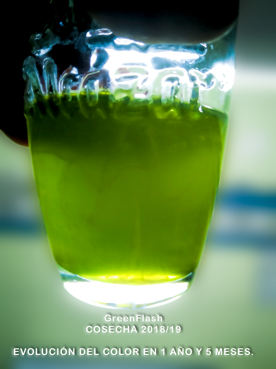

Evolución del color de mi GreenFlash de la cosecha pasada, es decir de la 2018/2019; transcurridos 1 año y 5 meses.
Sigue estando verde, y sigue estando tremendo. Me ha llamado la atención porque estaba experimentando con masas and verde, y apurando la garrafa para freír estaba allí el verde diciendo: "¡que sigo estando aquí!".
Un verde SIN FILTRAR, en rama, CON CERO DEFECTOS, después de un año y medio casi. Ahí sigue impoluto. Por supuesto, conservado con ausencia total de luz y en una habitación súper fresca al lado del pozo.
Más verde, que muchos "PRESUNTOS" cosecha de este año y marcas Premium de 12/14 euros el medio litro...y por supuesto, infinitamente mejor en todo.
Tradicional-Secano-Marco amplio-Centenarios-SIN GLIFOSATOS NI MARRANADAS.
¡Qué no s,us engañen, que hay mucho perla que vive del cuento de la calidad, los coupages, el seto, el consumidor, y su madre!.
