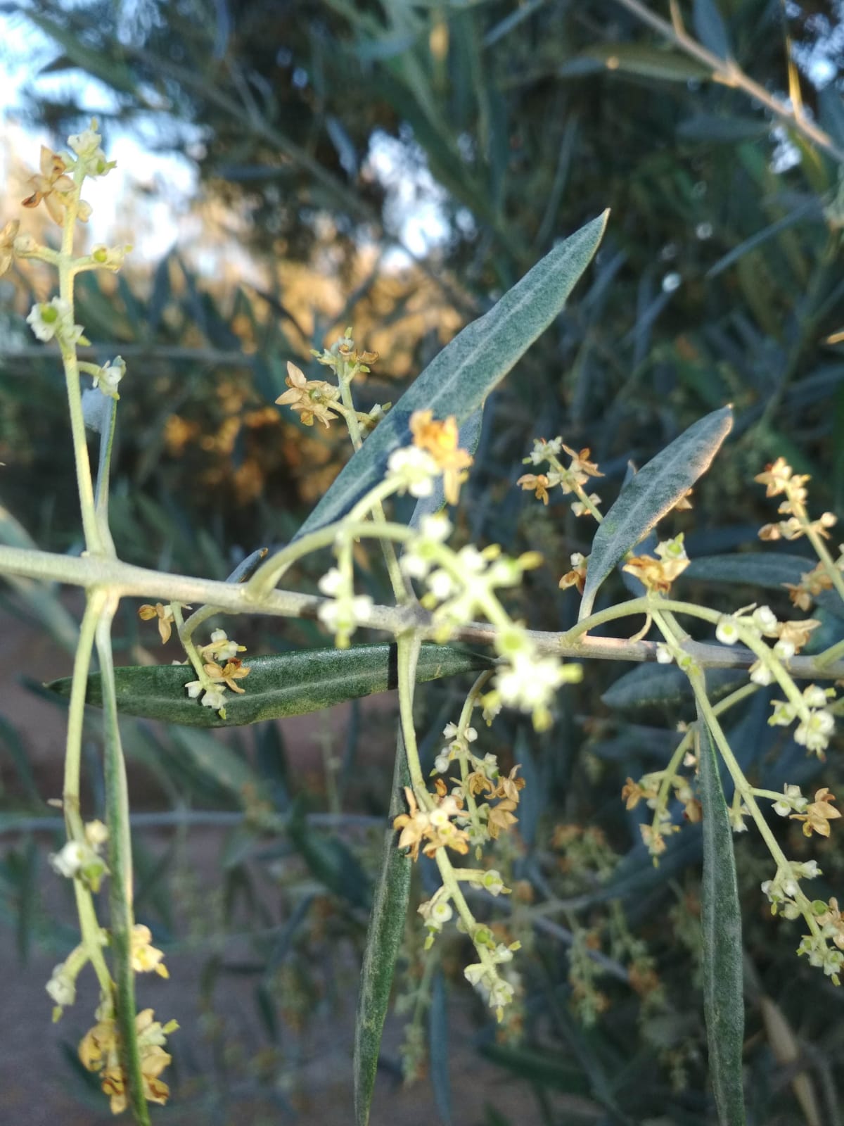

Esas fotos son de esta tarde entre TorreDon y el Villar.

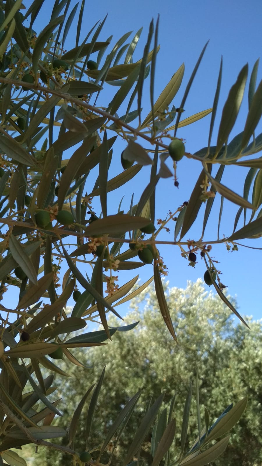

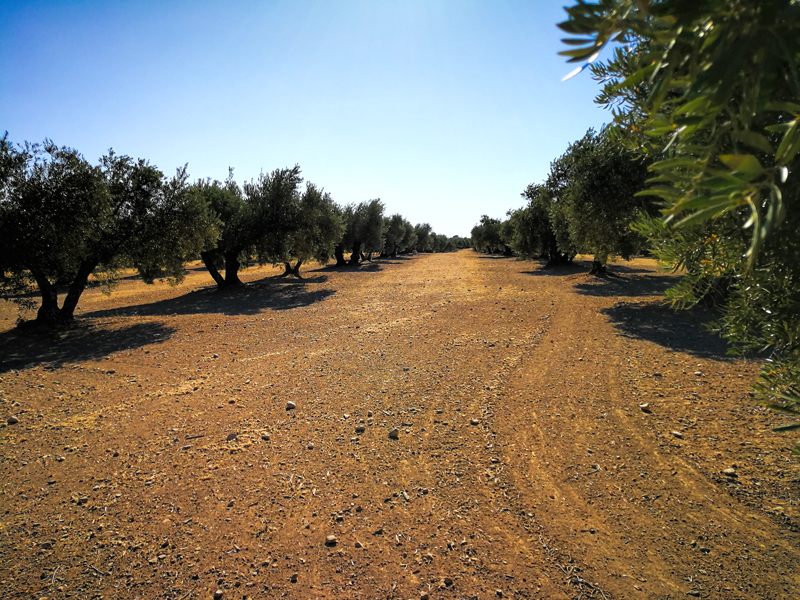

Y las que siguen también, pero de un tradicional secano.

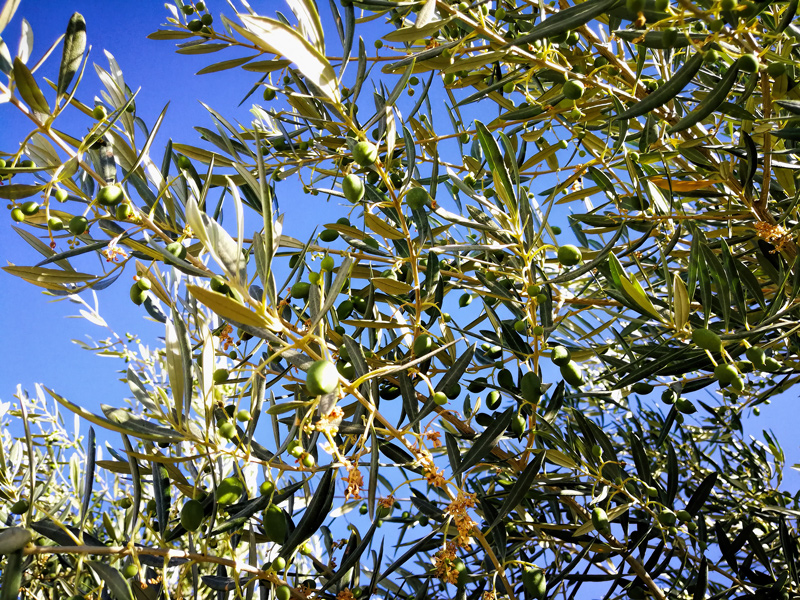

...son estas.

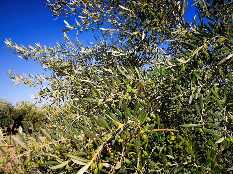

Aceituna muy dispar, abortos, zofairones etc..
Sí este año llego a la mitad que el pasado puedo tirar cohetes.
