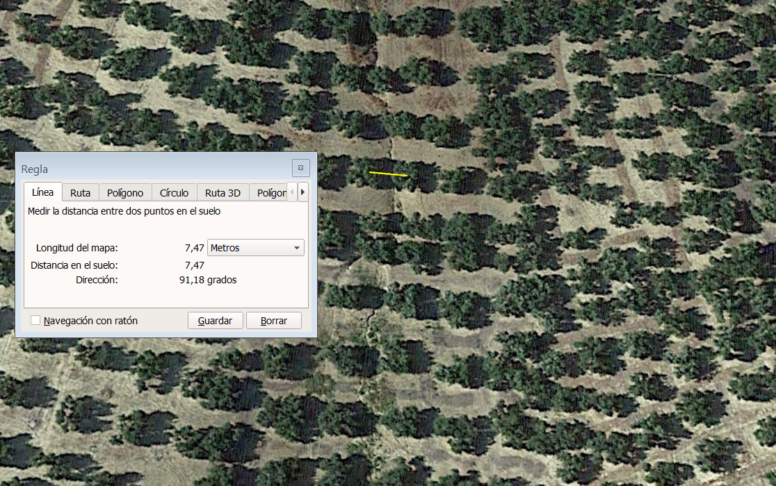

Por mi zona los olivos están muy juntos y lo más normal es meter 200-210 olivos por hectárea.

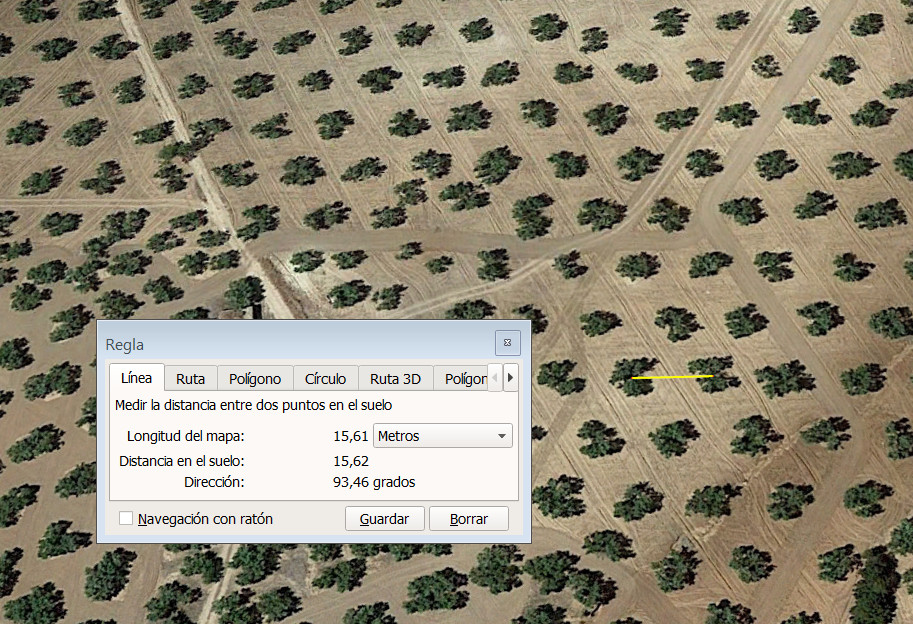

¡Mirad!,...esto es una finca que tenemos en TorredonJimeno.
Podéis ver el marco,...16 mts. de un olivo a otro.
Eso son 39 olivos hectárea. ¡No veas qué alegría de calles!.

mentesa_bastia escribió:¡Mirad!,...esto es una finca que tenemos en TorredonJimeno.
Muy hermoso pero estan en tresbolillo, quiero decir que no es un marco en damero recto
