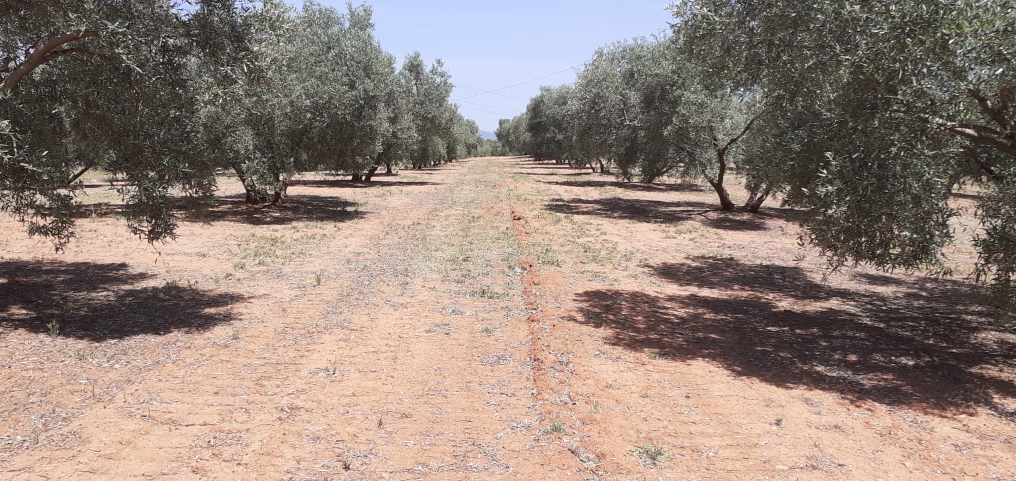

Yo tengo uno y también se me ha ido de las manos
- Mensajes: 586
- Registrado: 22 May 2021, 20:40
Re: Malas Hierbas Olivar
- e1e2011d-1897-480e-a73a-dbac58ddf4a0.jpg (418.98 KiB) Visto 1107 veces
- dfa000a7-6b16-4ff5-bc1d-b7b916438630.jpg (450.99 KiB) Visto 1107 veces
- Mensajes: 2406
- Ubicación: Montilla
Pues casi del mismo porte los tiene mi vecinoy si me apuras un poco más viejos ayer le pico la hierba con una desbrozadora acoplada a una pascuali de 4 ruedas pequeña y también le hecha el topo
